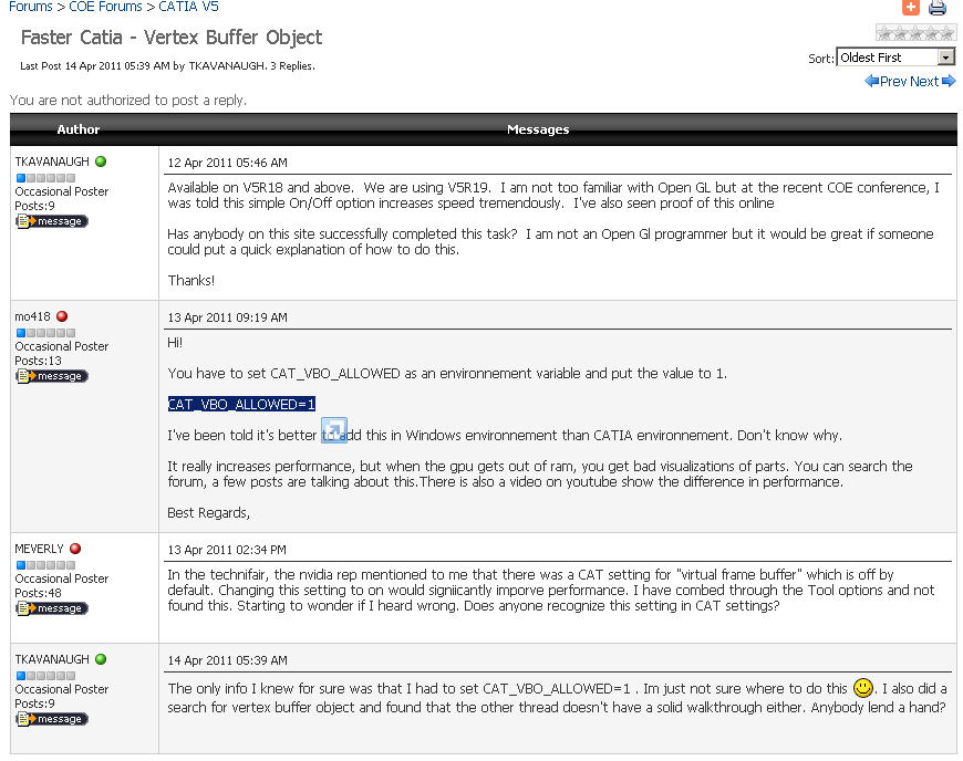

ich habe gerade etwas im COE Forum über Vertex Buffer gelesen. Hat jemand von euch eine Ahnung ob und wie das funktioniert ?
<A HREF="http://www.coe.org/Collaboration/DiscussionForum/ActiveDiscussions/tabid/210/aff/6/aft/132577/afv/topic/Default.aspx
Sorry der Link scheint nicht zu funktionieren ich hänge noch einen Screenshot an.
Stefan" TARGET=_blank>http://www.coe.org/Collaboration/DiscussionForum/ActiveDiscussions/tabid/210/aff/6/aft/132577/afv/topic/Default.aspx
