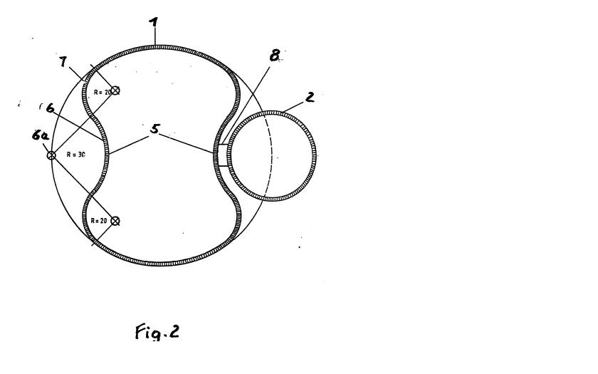

Hallo Community,
ich hab eine Frage, die ich per SuFu nicht finden konnte, die aber recht gut zu diesem Thread passt.
Über "Trägheit messen" kann ich zB von einem Querschnitt die axialen Flächenträgheitsmomente bestimmen. Das funktioniert auch sehr gut. Nun möchte ich aber gern das Torsionsflächenmoment It (nicht das polare Flächenträgheitsmoment Ip) bestimmen und komme einfach auf keinen grünen Zweig.
Mein Querschnitt sieht ungefähr so aus, wie auf der Darstellung (siehe Anhang) ist aber deutlich komplexer weist Radien und Fasen auf weswegen ich das It nicht genau genug per Handrechnung bestimmen kann.
Ich habe sogar schon versucht einen einfachen Querschnitt (den ich per Hand berechnen kann) in CATIA zu modellieren und einen passenden Wert im "Trägheit messen"-Tool zu finden, ohne Erfolg.
Kennt von Euch jemand eine Möglichkeit das Torsionsflächenmoment in CATIA zu bestimmen?
Ich bedanke mich im Voraus.

erstellt am: 05. Aug. 2014 19:55    Editieren oder löschen Sie diesen Beitrag!  <-- editieren / zitieren -->   Antwort mit Zitat in Fett Antwort mit kursivem Zitat    Unities abgeben: 1 Unity (wenig hilfreich, aber dennoch)2 Unities3 Unities4 Unities5 Unities6 Unities7 Unities8 Unities9 Unities10 Unities Nur für olemala 10 Unities + Antwort hilfreich
Du könntest, falls Lizenz und Kenntnisse vorhanden, Stab mit dem Querschnitt modellieren, dann im FEM verformen und daraus das Torsionsflächenmoment berechnen.

Sehr coole Idee! Ich habe es versucht:
- Einem einfachen Rechteck-Querschnitt per Hand berechnet
- Den Querschnitt in Catia gebaut und daraus einen Stab gemacht
- Den Stab an einer Stirnseite eingespannt und an der anderen ein beliebiges Moment aufgebracht
- Diese Formel eingesetzt und nach I(t) umgestellt: Tau(t)=M(t)/W(t)
- Die resultierende maximale Spannung aus Catia und das gewählte Moment eingesetzt und auf Enter gedrückt
Das Ergebnis stimmt leider nicht mit meiner Handrechnung überein ...
Sieht jemand meinen Fahler oder hast noch eine andere Idee?
Materialeigenschaften richtig gesetzt?

Servus Ben
Wo hast du ausgewertet?
Stimmt die Einspannung?
Hast du auch nur reine Torsion? Welche Spannung liest du aus, bzw zu welchem Achsensystem?
Geometrie fein genug vernetzt?
Kannst du mal das Profil posten?

Oh man! Man sollte seine Texte nochmal lesen, bevor man sie abschickt. Wenn ich meine Rechtschreibung sehe wird mir schlecht  ... aber das nur nebenbei ..
Ich habe meine Handrechnung gerade noch einmal überprüft und konnte keinen Fehler finden..
Mir ist gerade noch etwas aufgefallen:
Die Länge des in Catia modellierten Stabes hat ja einen Einfluss auf die maximale Spannung, aber in der Handrechnung berücksichtige ich solch eine Länge nicht. Dabei muss ja ein Fehler auftreten... Ich glaube die Bestimmung von It funktioniert doch nicht über eine Berechnung im GPS..

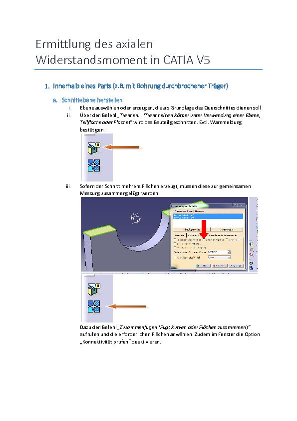

ErmittlungdesaxialenWiderstandsmomentinCATIAV5.pdf
da in mehreren Themen die Ermittlung des Randfaserabstandes, die Ermittlung des Flächenträgheitsmomentes und die Ermittlung des axialen Widerstandsmomentes wiederholt behandelt wurden und dabei auch aufwendigere Methoden vorgeschlagen wurden, habe ich einen kleinen Leitfaden zur einfachen Ermittlung des FTM und max Randfaserabstandes erstellt. Ich hoffe, damit einen Teil der Hilfe zurückgeben zu können, den ich in diesem Forum erhalte...
Viel Erfolg!
Cliff
ein kleines Update des Leitfadens.
Da ich immer das Problem hatte, das FTM oder das axWM an einem Produkt (Schweißkonstruktion) zu messen habe ich nun nach langem Probieren einen Weg gefunden. Nicht elegant, aber funktioniert. Die Erstellung der maßgeblichen Fläche habe ich zwar über einen Schnitt gemacht, geht alternativ auch über CATPart_aus_CATProduct.
Vielleicht stell ich mich auch nur dumm an und es gibt einen einfacheren Weg...
Viel Erfolg!
