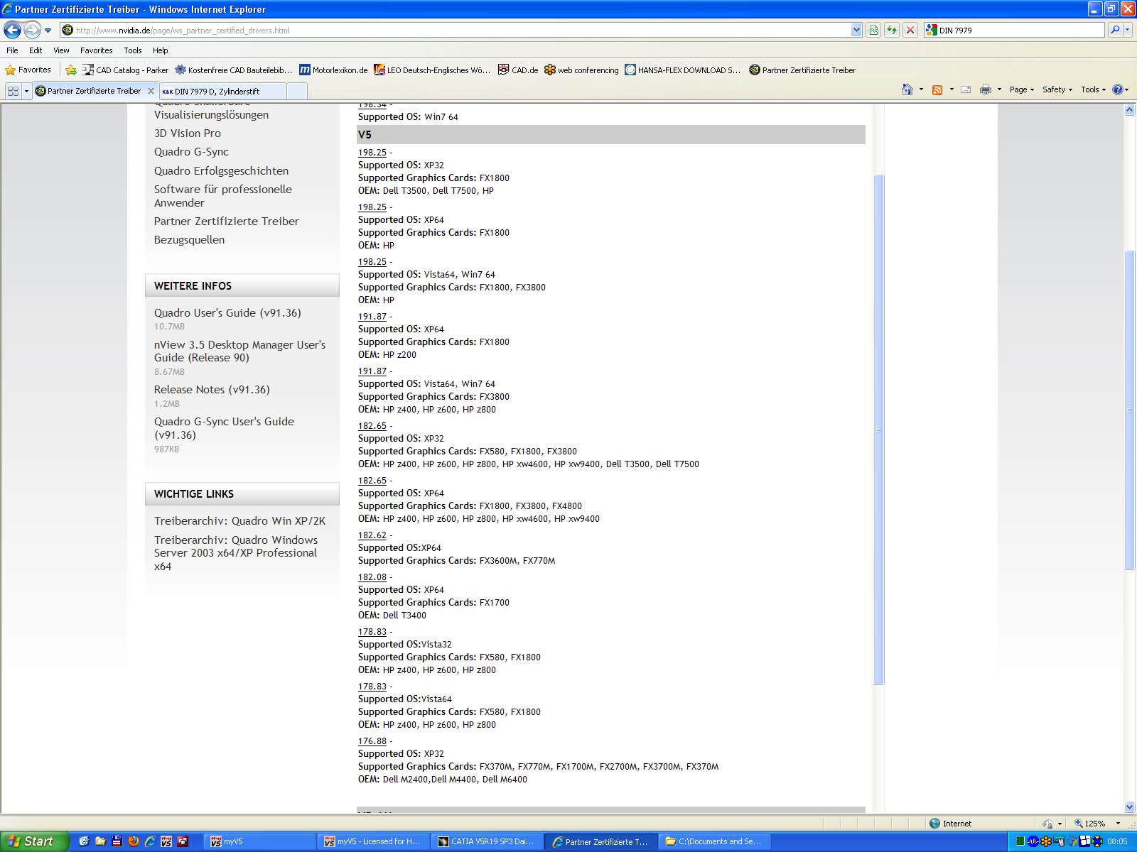

Hallo liebe CAD Gemeinde!
Folgendes Problem: Ich habe letztens eine recht große Baugruppe geladen inkl. einem beweglichen Roboter (lediglich durch Manipulation). Wenn ich dann an dem "Robby" einen Arm "angefasst" habe um diesen zu bewegen habe ich erstmal eine gefühlte Ewigkeit warten müssen um dann festzustellen das sich dieser um gerade einmal ein paar mm bewegt hat. Es war also unmöglich diesen produktiv zu positionieren...
Bei meinem Kollegen mit einem wesentlich älteren Rechner klappte dies annähernd flüssig bzw. ohne Wartezeiten.
Da mein System ja nun nicht das schlechteste ist kann es ja eigentlich nur noch am Treiber der Graka und/ oder den richtigen Settings liegen!? Bei Nvidia gibt es ja nun mehr als genug Treiber wobei für meine Workstation und Graka lediglich der XP 32 unterstützt und ich einen x64 Rechner habe. Habe mal im Anhang ein paar Screenshots der Treiberauswahl angefügt und hoffe einer von euch kann mir eine Empfehlung/ Tipp geben welcher am besten bei mir passt!!! System Specs stehen links und der derzeitige Treiber ist 178.64!
Ich benutzte zu 95% die V5R19 (x64) ob nun in der Daimler Umgebung oder "normal"!
Vielen Dank schonmal

Hallo dan0983,
sieh mal nach ob unter:
Tools->Optionen->Allgemein->Parameter und Messungen->Tools für Messung->Aktualisierung
der Schalter "Automatische Aktualisierung im Produkt" aktiviert ist. Wenn ja versuch es mal ohne die automatische Aktualisierung.

Danke erstmal für die schnelle Antwort!
Konnte es eben mal probieren und der Schalter war aktiv! Diesmal ging es schon wesentlich schneller aber immer noch mit Rucklern und kurzer "Bedenkzeit" bevor sich etwas bewegt... Bei meinem Kollegen hat das immer noch wesentlich besser geklappt!
Wie gesagt dachte ich eigentlich ein recht schnelles System zu haben. Bleibt mir wohl nicht anders übrig als ein paar Treiber zu testen, oder????
