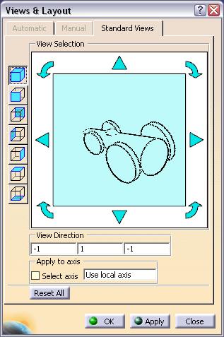

Guten Tach,
ich möchte in einem Product das ganze von einer bestimmten ansicht ansehen. Wenn ich dann bei dem "View " buttons die seite auswähle auf die ich gucken möchte apssiert das auch. Die Ansicht ist aber quasi um 90° dreht also ist oben nicht das oben wie in wirklichkeit.
Kann man das irgend wie umstellen?

Hallo Camel190785
nachdem du die Ansicht gewählt hast auf den Kompass doppelklicken und den gewünschten inkrementalen Wert eingeben und in die gewünschte Richtung drehen.

dann ist die Grundausrichtung des Kompass nicht so, wie du es erwartest.
Kann man anpassen, siehe Dateianhang.

Servus,
du kannst dir aber auch ein neues Achsensystem erzeugen und so ausrichten wie du es haben willst. Danach setzt du dieses als "Current". Somit erfolgt die Ausrichtung der Ansicht immer nach dem "Current Axis System". Diese Methode verwende ich immer wenn ich ISO Ansichten von einem Werkzeugoberteil erstellen muß. Bevor ich da lange das 3D Modell herumdrehe bis es halbwegs passt setz ich dieses wieder als "Current", leite meine Ansicht ab und stell es wieder zurück.
