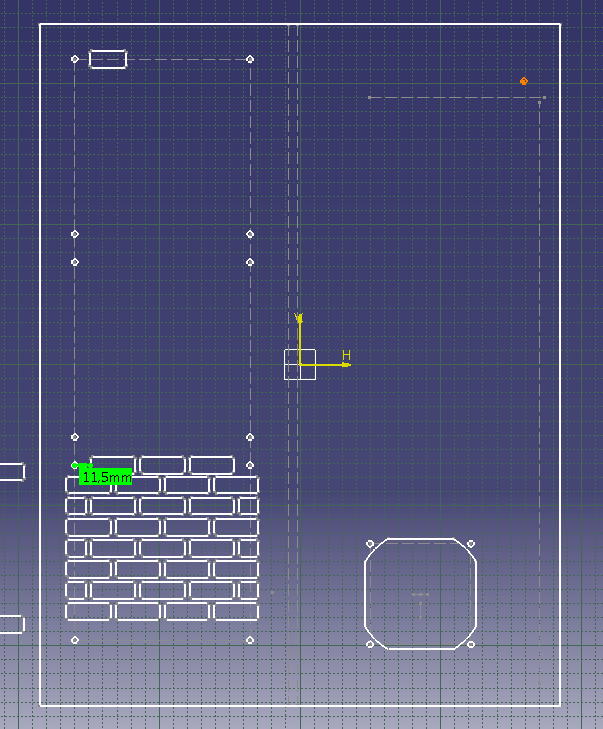

ich hoffe das hier ist die richtige Forenkategorie für mein Problem...
Ich möchte einen Gehäusedeckel mit ein paar Lüftergittern zeichnen. (Siehe Screenshot im Anhang)
Jetzt habe ich das Problem dass der Sketcher 5-10 Minuten "überlegt" wenn ich eine Kontur kopiere und einfüge oder bloß ein Maß ändere.
Am Anfang ging alles noch sehr flott, aber je mehr Löcher ich für mein Lüftergitter reinzeichne desto länger wird die "Bedenkzeit".
Liegt das daran dass jedesmal alle Konturen neu berechnet werden müssen? Was kann ich tun damit der Sketcher wieder flott läuft?

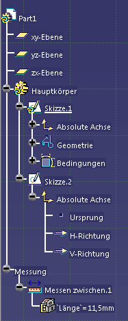

Kannste mal ein Screenshot posten, wo Modellbaum/KE-Liste/Feature-Baum drauf ist?
Kann es sein, dass Du alles in der gleichen Skizze reinfüllen willst?

ich habe dir den Modellbaum als Anlage beigefügt. (Nicht komplett aufgeklappt, sonst wäre es zu viel geworden.)
Ähm, ja ich wollte eigentlich alles auf diese Skizze malen. Aber das scheint wohl keine gute Idee zu sein - ich habe mal nach der 7er Regel gegoogelt. ;-)
Ein paar Begriffe verstehe ich nicht... ich bin kein CADler. Was ist wbcad? und was meinst du mit KE und WBFWelt bestes Forum?
Also muss ich wohl mal schaun wie ich mehrere Skizzen aus meiner einen machen kann?

Ich empfehle dir nur einfache Skizzen zu verwenden. Also eine für die Außenkontur (Block) und die Bohrungen als Bohrungen erstellen (und dann zu mustern). Sonstige Ausbrüche durch Taschen erstellen.
Alles in einer Skizze reinzupacken ist sehr unübersichtlich und nicht "änderungsfreundlich" (umklappende Maße, ....)

meine Empfehlung ist noch eine andere:
* Ausenkontur in einer Skizze erstellen und davon den äußeren Körper erzeugen.
* ein Loch des Lüftungsgitters an einer richtigen Stelle erzeugen und vernünftig und komplett bemaßen.
* Das Loch nutzen und daraus ein Pocket / Tasche machen.
* dann im Part Design die Funktion Rectangular Pattern (oder auch RechteckMuster) einsetzen.
Diese Funktion hilft Dir, genau solche Performance-Probleme mit vielen gleichen Elementen zu verhindern.

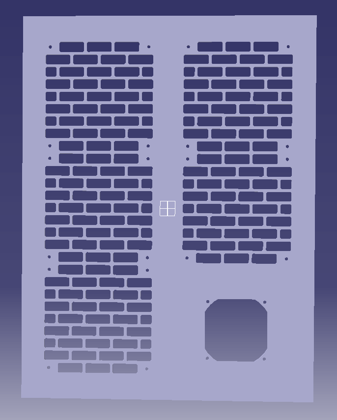

Hallo nochmal,
meine kleine Konstruktion ist nun erfolgreich abgeschlossen. (siehe Anhang)
Vielen Dank nochmal für eure Hilfe!
