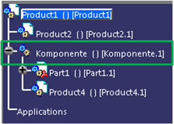

Hallo zusmmen,
mich würde mal interessieren, ob mit der Funktion "Komponenten" (grün umrandet) in Produkten Probleme bekannte sind, da diese von einigen OEMs verboten wird.
Bei uns ist die Frage von Konstrukteuren aufgekommen, da sie die funktion gerne benutzen würden, um große Baugruppen etwas zu Strukturieren, ohne dafür extra Produkte anzulegen.
Hab ihr da erfahrung mit?
Vielen Dank im voraus.

mir sind keine Probleme diesbezüglich bekannt. Allerdings kann ich mir vorstellen, warum bei den OEM´s dies verboten ist (ich weis es allerdings nicht!). Die Komponente stellt ähnlich wie ein Prdoukt ein Knotenpunkt dar. Allerdings ist eine Komponente nur virtuell und kein Produkt bzw. keine ergenständig Datei. Ersetzt man nun ein Produkt mit einer Komponente, dann kann man diesen "Knotenpunkt" nicht mehr einzeln betrachtet verwenden. Wenn dies ein Konstrukteur ausnutzt bzw. standardmäßig verwendet, dann kann der OEM nichts mehr damit anfangen oder muss die Sachen rauskopieren und weiterverarbeiten oder muss gar von vorne anfangen.

Das sehe ich genauso. Funktionale Baugruppen sollte i.d.R. als eigenständiges Produkt und somit mit eigener Teilenummer verarbeitet werden können.
Komponenten sind m.E. lediglich als Platzhalter für die TopDown-Erstellung von Unterbaugruppen oder als Strukturierungswerkzeug gedacht.
Da die Grenze zwischen beiden Anwendungsfällen manchmal aber fließend ist, will man hier wohl auf Nummer Sicher gehen. Wäre nicht das erste Mal, dass ein Werkzeug unterbunden wird, weil nicht jeder Anwender damit umzugehen weiß oder nicht darauf geschult wurde.
Tipp aus eigener Erfahrung: ich würde mich vergewissern, ob die Verwendung von Komponenten tatsächlich "verboten" ist oder intern nur nicht verwendet wird. Manche Kunden lassen auch gerne mit sich reden, wenn die Anwendung sinnvoll begründet wird.

soviel ich weiß sind Komponenten bei Daimler verboten da diese nicht richtig in die Datenbank übernommen werde.
Das steht bei den sogar in der Richtlinie.

Bei VW sind sie nicht verboten.
Der Werkzeugbau sieht sie nicht gern.
VALIDAT verschluckt sich manchmal bei der Pruefung.

bei VW dürfen keine physikalischen Daten unter Komponenten vorhanden sein,
dann meckert Validat®.
Bei VW werden Componeneten z.B. für Dinge als Platzhalter verwendet, die nicht konstruiert werden ( 5 Liter Öl)
Auszug aus der Norm:
verboten ist:
Components mit darunter befindlichen physischen Dokumenten oder weiteren Components
