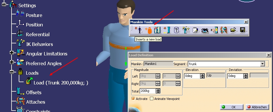

spiele gerade mit manikins herum. Bei mir haben die leider keine Masse. Dabei hätte ich gedacht, dass die Perzentileigenschaften auch die Massen umfassen. Kann ich wenigstens selbst eine Masse zuordnen?

Und wenn du den Manikins einfach ein Material mit der entsprechenden Dichte zuweist? (oder geht das bei cgr-Dateien nicht?)

Also bei mir gehts nicht. Gehts bei dir?

Hallo Nic,
ich hab mal ein bißchen gespielt und Lasten gefunden, siehe Bild. Man kann jedem Segment eine eigene Masse zuweisen.
Mein Manikin sollte aber langsam eine Diät starten
Schönes Wochenende!

Hi, welches Release von Catia benutzt Ihr? Ich kämpfe hier mit V5R18 und kann nur den Händen Lasten zuweisen.
