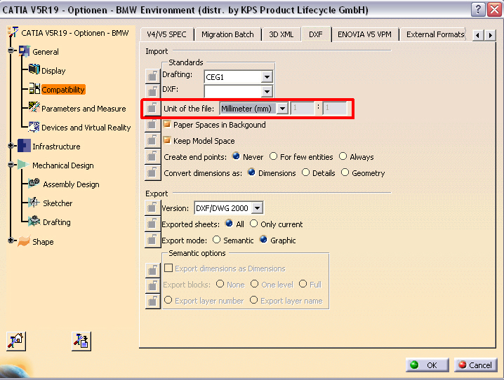

Servus,
hast du schon mal unter Tools -> Options -> General -> Compatibility -> Registerkarte "DXF" geschaut welche Einstellung du unter "Unit of the File" (siehe Bild) drinnen hast?
Bei funktioniert das mit der Schriftgröße einwandfrei.

hat super geklappt
Vielen Dank für Ihre Hilfe.
