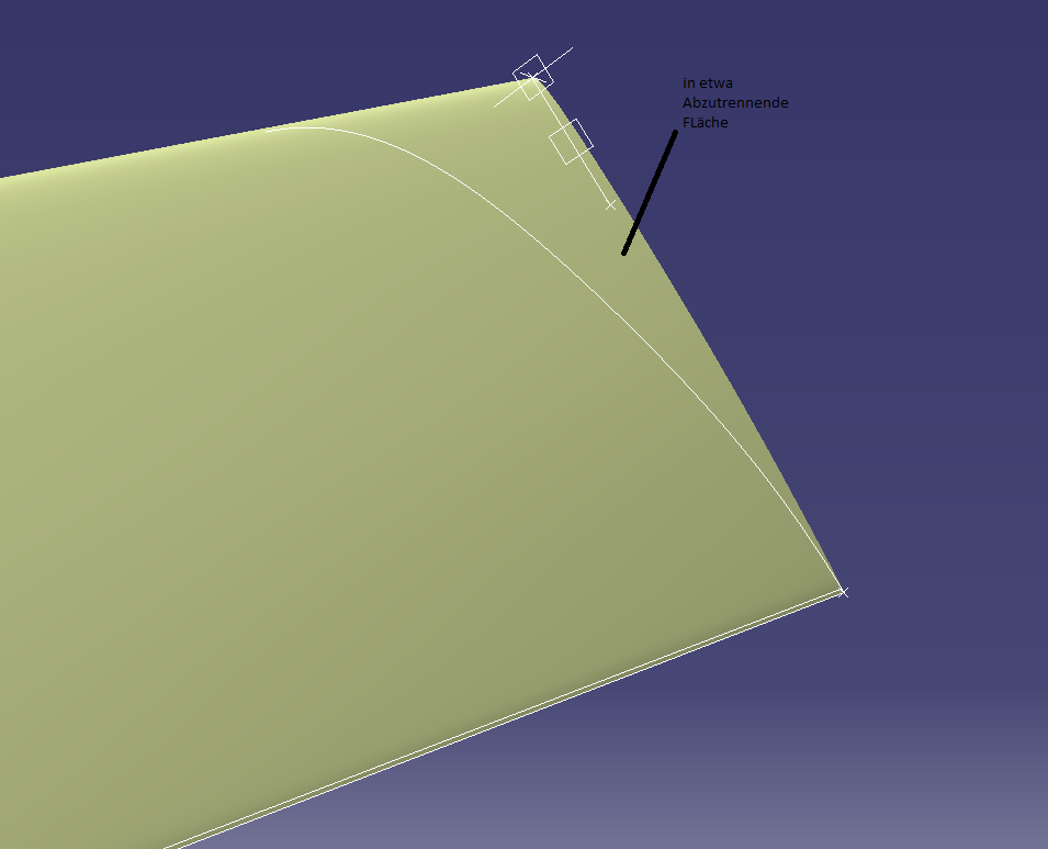

ich versuche gerade vergebens die Tipclosure an einer Tragfläche zu erstellen (siehe Anhang. Momentan ist sie noch squaredoff und nun möchte ich sie verrunden, indem ich ein Bogensegment wegtrimme. Dabei stoße ich jedoch auf tausend Probleme. Hat jemand eine Ahnung, wie man das Problem am geschicktesten Lösen könnte? Könnte man vlt die Funktion Verrundung benutzten?
Danke!!

hi!
schau mal hier hin: http://ww3.cad.de/foren/ubb/Forum133/HTML/009406.shtml
da wird ein sehr ähnliches problem behandelt.
gruß
