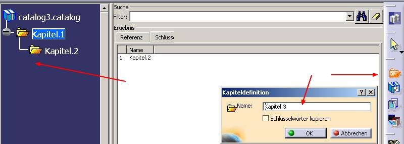

ich habe ein Problem beim erstellen eines Materialkatalogs in V5. Wie kann ich die Reiter sortieren? Ich möchte eine gewisse Struktur in den reitern abbilden. ( kunststoffe, gummi, Metalle...)
Danke schon einmal für Eure Hilfe !!!

Hallo  Joachim,
einfach ein neues Kapitel einfügen und entsprechend verschachteln und umbenennen.
