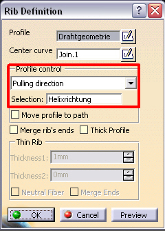

erstellt am: 29. Mrz. 2011 11:40    Editieren oder löschen Sie diesen Beitrag!  <-- editieren / zitieren -->   Antwort mit Zitat in Fett Antwort mit kursivem Zitat    Unities abgeben: 1 Unity (wenig hilfreich, aber dennoch)2 Unities3 Unities4 Unities5 Unities6 Unities7 Unities8 Unities9 Unities10 Unities Nur für superheio 10 Unities + Antwort hilfreich
Servus,
hast du unter 2Profil control" auch "Pulling direction" eingestellt und die Achse deines Zylinder ausgewählt?

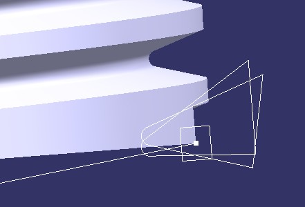

erstellt am: 29. Mrz. 2011 12:11    Editieren oder löschen Sie diesen Beitrag!  <-- editieren / zitieren -->   Antwort mit Zitat in Fett Antwort mit kursivem Zitat    Unities abgeben: 1 Unity (wenig hilfreich, aber dennoch)2 Unities3 Unities4 Unities5 Unities6 Unities7 Unities8 Unities9 Unities10 Unities Nur für superheio 10 Unities + Antwort hilfreich
Hallo superheio,
das Profil steht bei Dir eben nicht senkrecht zur Helix, wie es sein sollte, sondern auf der YZ-Ebene. Du hast die Steigung der Helix außer acht gelassen. Also eine Ebene senkrecht zur Helix erzeugen, durch den Endpunkt und die Skizze des Profils darauf setzen.

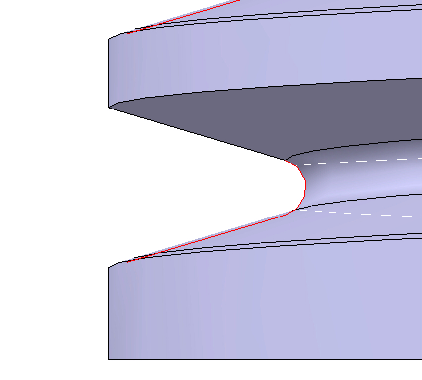

superheio
kostrukteur/Entwickler
Sehen Sie sich das Profil von superheio an!   Senden Sie eine Private Message an superheio  Schreiben Sie einen Gästebucheintrag für superheio
Beiträge: 15
Registriert: 25.02.2011
Catia V5 Rel 19
erstellt am: 29. Mrz. 2011 12:39    Editieren oder löschen Sie diesen Beitrag!  <-- editieren / zitieren -->   Antwort mit Zitat in Fett Antwort mit kursivem Zitat    Unities abgeben: 1 Unity (wenig hilfreich, aber dennoch)2 Unities3 Unities4 Unities5 Unities6 Unities7 Unities8 Unities9 Unities10 Unities
hier ist der bereich den ich meine

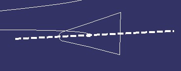

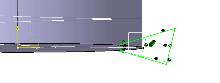

erstellt am: 29. Mrz. 2011 12:46    Editieren oder löschen Sie diesen Beitrag!  <-- editieren / zitieren -->   Antwort mit Zitat in Fett Antwort mit kursivem Zitat    Unities abgeben: 1 Unity (wenig hilfreich, aber dennoch)2 Unities3 Unities4 Unities5 Unities6 Unities7 Unities8 Unities9 Unities10 Unities Nur für superheio 10 Unities + Antwort hilfreich
Du musst halt Deine Profilskizze noch zusätzlich so umändern, dass der Winkel zur H-Achse symmetrisch ist.

erstellt am: 29. Mrz. 2011 12:50    Editieren oder löschen Sie diesen Beitrag!  <-- editieren / zitieren -->   Antwort mit Zitat in Fett Antwort mit kursivem Zitat    Unities abgeben: 1 Unity (wenig hilfreich, aber dennoch)2 Unities3 Unities4 Unities5 Unities6 Unities7 Unities8 Unities9 Unities10 Unities Nur für superheio 10 Unities + Antwort hilfreich
Ein Bild...

superheio
Beiträge: 15
erstellt am: 29. Mrz. 2011 13:08    Editieren oder löschen Sie diesen Beitrag!  <-- editieren / zitieren -->   Antwort mit Zitat in Fett Antwort mit kursivem Zitat    Unities abgeben: 1 Unity (wenig hilfreich, aber dennoch)2 Unities3 Unities4 Unities5 Unities6 Unities7 Unities8 Unities9 Unities10 Unities
Also es ist ja nicht so das ich nicht verstehe was ich machen soll, mal davon abgesehn das ich die Kontur meines Gewindes verändere was nicht zulässig ist (Kunden vorgaben) habe ich nichts dest trotz einen hinterschnitt.
Sorry wenn ich so auf dem hinterschnitt rumhacke aber da komme ich einfach nich hinter.

Release 19 SP2
erstellt am: 29. Mrz. 2011 13:31    Editieren oder löschen Sie diesen Beitrag!  <-- editieren / zitieren -->   Antwort mit Zitat in Fett Antwort mit kursivem Zitat    Unities abgeben: 1 Unity (wenig hilfreich, aber dennoch)2 Unities3 Unities4 Unities5 Unities6 Unities7 Unities8 Unities9 Unities10 Unities Nur für superheio 10 Unities + Antwort hilfreich
das Profil muss nicht geändert werden, sondern nur gedreht...
