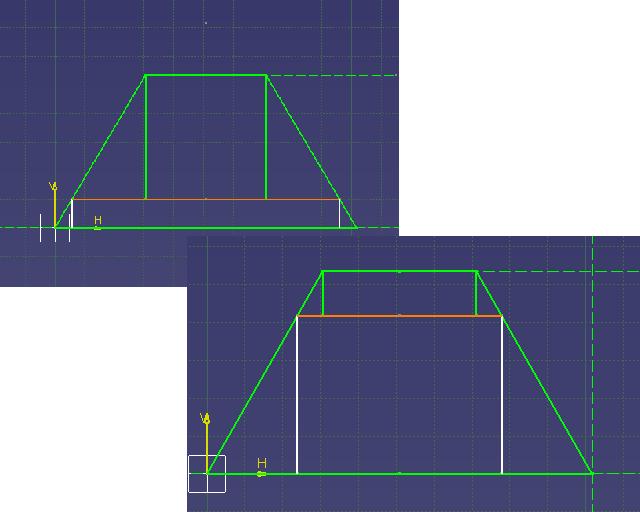

Ich bräuchte eine Tabelle (z.B Excel) die mir den Flächeninhalt von beiden Rechtecken in abhängigkeit von der Position im Trapetz angibt! Die Orang markieret Linie soll im 3 mm Rythmus nach oben geschoben werden und die dazu gehörigen Flächen ausgegeben werden!
Ist dies in Catia Möglich? ,geht das eventuell ähnlich wie das Erstellen einer Konstruktionstabelle?
Gruß feldi

ja es ist möglich.
Anbei das Part mit den Flächen. Hab die 4 Seitenflächen auch integriert. Du mußt jetzt nur mehr die Höhe der Skizze "Mitte unten" um deine 3mm verstellen und die Werte updaten. Damit du die Werte auch gleich in ein Excelfile bekommst lad ich ein VBA Makro dazu auch noch hoch. Die *.bas Datein mußt du dann nur mehr in ein neues VBA Projekt importieren. Damit kannst du dann immer die Flächeninhalte nach Excel spielen. Hab das Makro aber nicht angepasst. Du mußt dann die Werte in eine eigene Tabelle kopieren.
Falls du programmieren kannst, kannst du das ganze natürlich auch automatisieren, dass die Skizze immer geändert wird, die Messungen aktualisiert werden und die Werte nach Excel übertragen werden.

Servus,
hab das Part nochmals geändert und ein VBA Makro dazu geschrieben. Das Abstandsmaß der Skizze "Mitte_unten" wird in 3er Schritten geändert, die Messungen aktualisiert und nach Excel exportiert.
