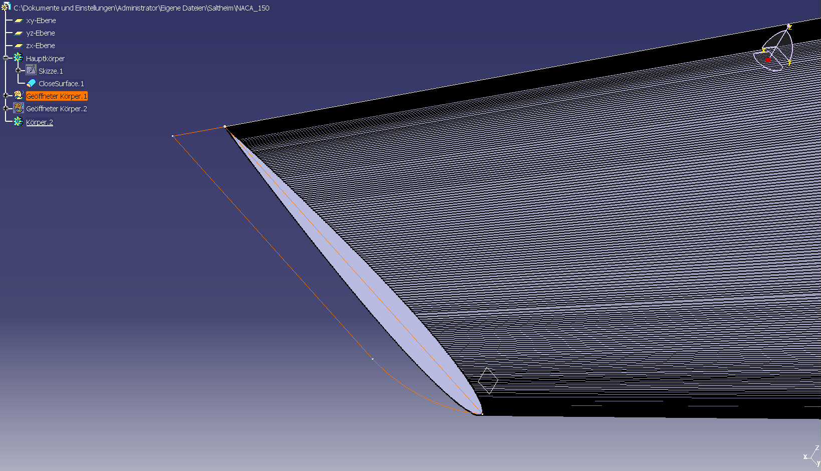

Hallo erst mal, ich bin neu hier, weil ich nicht mehr richtig weiter komme.
Vielleicht passt es auch nicht hier rein, dann bitte verschieben.

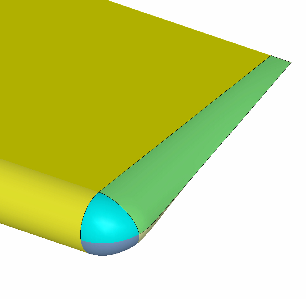

Ich habe eine Tragfläche gezeichnet und habe keine Idee wie ich den Randbogen dranbekomme, da er ja auf 0 ausläuft?

Hallo Frank,
den Randbogen kannst du mit Flächen aufbauen.
Im angehängten Bild findest du ein Beispiel für die Flächenaufteilung.

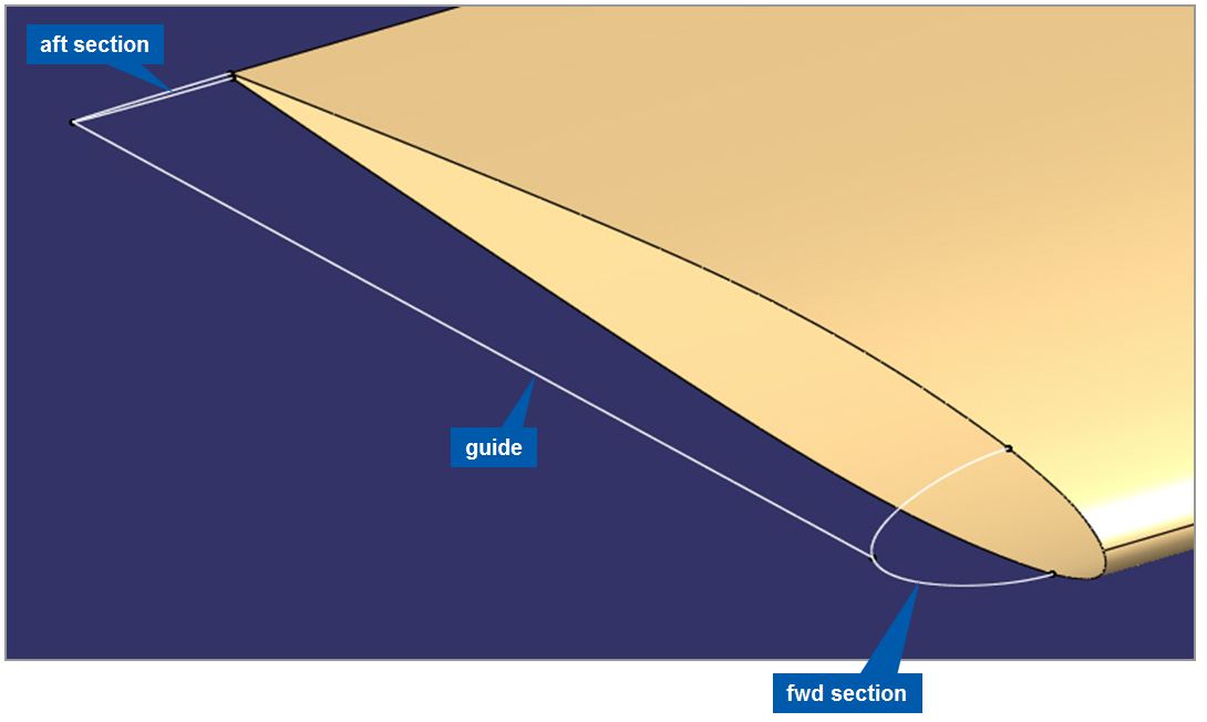

hallo frank!
anbei ein bild wie ich es meistens mache.
sinnvoll ist immer ein profil mit endkantendicke > 0, denn flächen auf einen punkt oder auf dicke null machen oft probleme.
den vorderen teil kann man entweder mit fill oder blend oder noch einer multi section surface zu machen. immer schön mit tangentenbedingungen arbeiten, dann sehen auch die flächenübergänge gut aus.

Ja, vielen Dank für Eure Antworten, Mario und Reimund. Habs nun hin. 4 Lofts erzeugt, 2 oben , zwei unten und die dann zusammenfügen. War erst an den Bedingungen gescheitert, weil ich es mit nur einm Loft machen wollte.

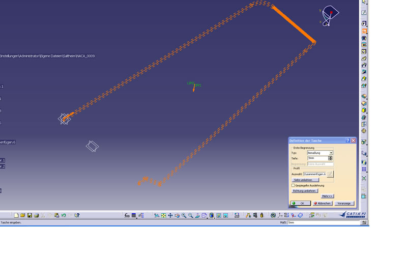

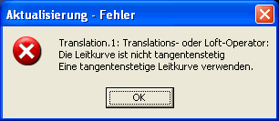

Hallo Mario, hallo Reimund,

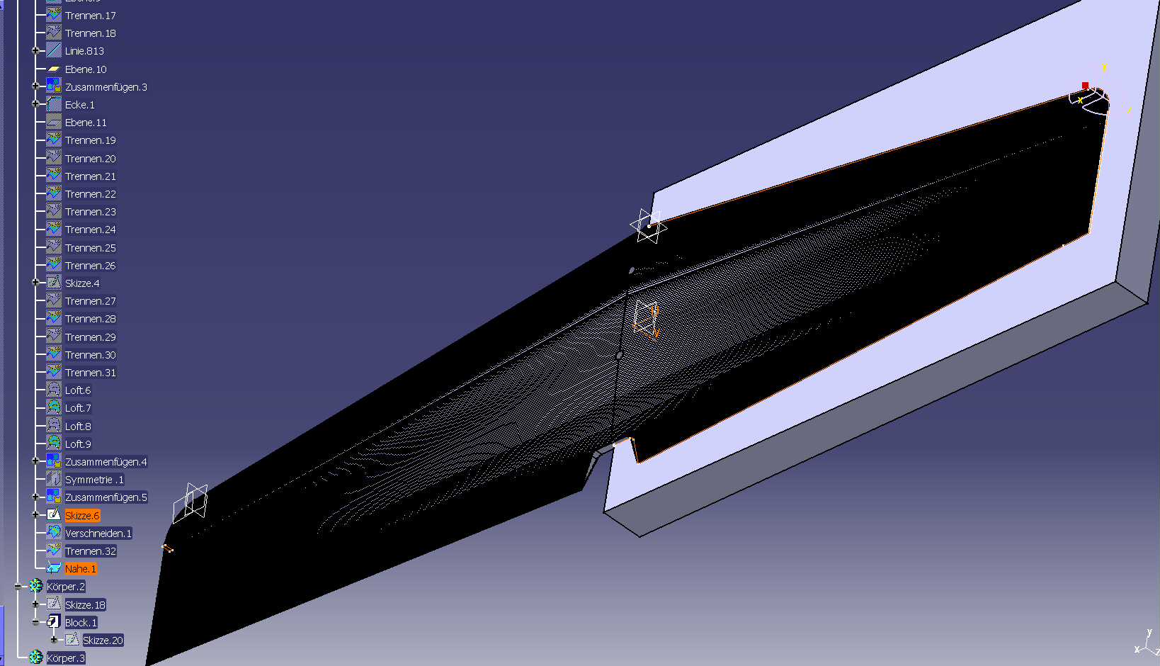

habe wieder ein Problem.
Bekomme immer eine Fehlermeldung und kann sie nicht deuten.(siehe Bild) Auf was bezieht sich die Tangentenstetigkeit denn?
Komme nicht weiter. Wie macht Ihr das?

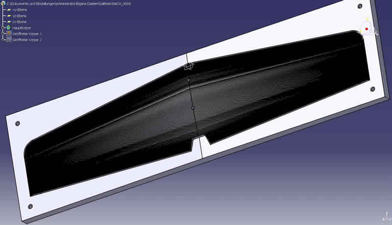

Um die Form soll eine Nut.(2.Bild)
MFG
Frank

Wenn Du einen Knick in der Leitkurve hast, kannst Du diese fuer eine Translation / Sweep nicht benutzen bei Flächen. Das heisst, Du brauchst zwei SChritte - eine Kurve vor dem Knick, eine Kurve nach dem Knick. Oder Du machst es im Part Design mit Rille. Da muesste es eigentlich gehen.

hallo frank!
versuche nicht den ausschnitt für's seitenruder gleich bei der flächenerzeugung zu machen => der knick in der kurve führt zum fehler. mach die fläche bis zur mittelebene, und schneide dann die aussparung heraus => extra skizze, dann damit ein extrude machen, und dann mit split beschneiden. ebenso die extrude fläche mit der leitwerksfläche beschneiden, und dann mit join zu einer geschlossenen fläche verbinden.

falls es dir nur um die nut geht, dann kannst ja in einem sketch mit offset curve arbeiten, und dann den sketch dazu verwenden die nut zu machen.
kurven mit knick werden zumeist nicht anerkannt. in höheren releases gibt's da aber teilweise ausnahmen.

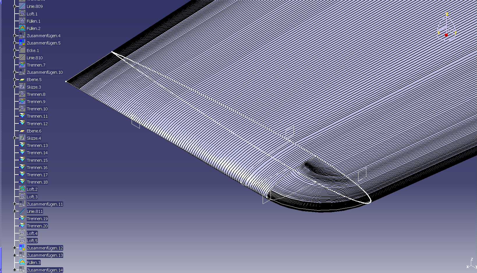

erstellt am: 08. Apr. 2011 09:55    Editieren oder löschen Sie diesen Beitrag!  <-- editieren / zitieren -->   Antwort mit Zitat in Fett Antwort mit kursivem Zitat    Unities abgeben: 1 Unity (wenig hilfreich, aber dennoch)2 Unities3 Unities4 Unities5 Unities6 Unities7 Unities8 Unities9 Unities10 Unities

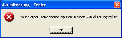

Hallo liebe User,
ich habs immer noch nicht geschafft eine Rille zu erzeugen.
Habe es nun mit "Tasche" versucht. Also Verschneidung von Block und LTW, auf xy projiziert, pallele Kurve geschlossen und zusammengefügt und wollte damit eine ganz normale Tasche erzeugen.
Bekomme immer die gleiche Fehlermeldung (siehe Bild), was ich auch mache.
Habe es mit Flächen versucht, Füllen und Extrudieren u.s.w., immer der gleiche Fehler. Liegt das nun an mir oder der alten Software?

erstellt am: 08. Apr. 2011 11:02    Editieren oder löschen Sie diesen Beitrag!  <-- editieren / zitieren -->   Antwort mit Zitat in Fett Antwort mit kursivem Zitat    Unities abgeben: 1 Unity (wenig hilfreich, aber dennoch)2 Unities3 Unities4 Unities5 Unities6 Unities7 Unities8 Unities9 Unities10 Unities Nur für Frank Dittmar 10 Unities + Antwort hilfreich
Hallo Frank,
das liegt nicht an der Software, sondern Du hast irgendwo einen Zirkelbezug produziert. Z.B. hast Du vielleicht eine Fläche vom Solid abgeleitet, die benutzt, um weiter zu arbeiten und nachst jetzt eine Operation, die das Solid verändert. Damit muss sich die abgeleitete Fläche ändern, das hat wiederum Auswirkungen auf Deinen jetzigen Stand... Da beißt sich die Katze in den Schwanz!

tu dir selbst einen gefallen und stell catia auf englisch um.
mit den deutschen fehlermeldungen kann man ja kaum was anfangen.
"feature involved in an update cycle" heisst das dann, und damit kann man auch was anfangen.
warum das problem besteht hat mörchen ja schon erläutert.

Herzlichen Dank, liebe User,
mit Eurer Hilfe habe ich meine Form hinbekommen.
Der Fehler war die Verschneidung. Ich habe nun das LTW an einer Ebene Offset=0 geschnitten!
