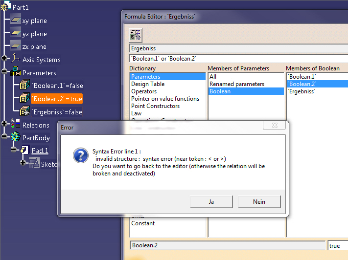

Ich versuche zwei Boolean-Parameter mittels einer Formel im Formula Editor zu verknüpfen.
`Boolean.1` or `Boolean.2`
`PartBody\Pad.1\Activity`  and  `Boolean.1`
Dabei bekomme ich immer die Fehlermeldung
invalid structure : syntax error (near Token: < or > )
wie muss Die Formel richtg heißen
Gruss Lutz

Hallo Lutz,
was möchtest Du denn erreichen?
Du kannst schließlich nicht der Katja die Wahl überlassen  , sondern Du musst klare Anweisungen geben.
Momentan schreibst Du: "Das Ergebnis soll entweder Boolean.1` oder `Boolean.2` sein" Damit kann ich auch nichts anfangen...

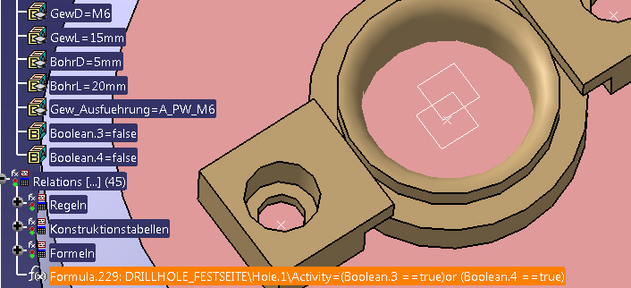

Hallo Mörchen
Mit dieser Formel sollen in bestehenden Normteilein eines OEM's aus Niedersachsen mit Konstruktionstabelle und Regelen, je nach Aktivierung von Körpern, Bohrungen aktiv/inaktiv geschaltet werden.(Es müssen die UDF-Bohrungen durch CATIA-Bohrungen ersetzt werden.)
Da wir keine Lizence für den Regeleditor haben muss ich mich an die Ergebnisse der Regel, also aktive/inaktive Add's, halten und mit Formeln arbeiten.
Die Logik heisst:
Wenn Add1.Active oder Add2.Active dann Hole1.Active
so verständlicher?

Hallo Lutz,
die Formel geht dann sinngemäß so:
Hole1.Activity=
Add1.Activity==true or`Add2.Activity ==true

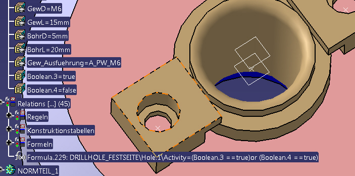

Danke Danke Mörchen
So Gehts
Katja ist ja manchmal umständlich denn Add1.Active ist ja schon True, genau so wie (Add1.Active == True)
Gruss Lutz

Hallo Lutz,
sicher hat die Aktivität schon einen Wert, das ist klar.
Aber zum Verständnis:
mit  Add1.Activity==true fragt CATIA ab, welchen Wert der Parameter hat, == ist ein Vergleichsoperator.
Du sagst also:
Die HoleActivity wird dann auf True gesetzt, wenn die Abfrage ergibt, dass entweder Add1.Activity  oder`Add2.Activity den Wert true hat.
Es ist ja auch eine andere Kombination denkbar,
( z.B. Hole1.Activity=
Add1.Activity==true or`Add2.Activity ==false)
woher soll CATIA sonst wissen, was gewünscht wird.
