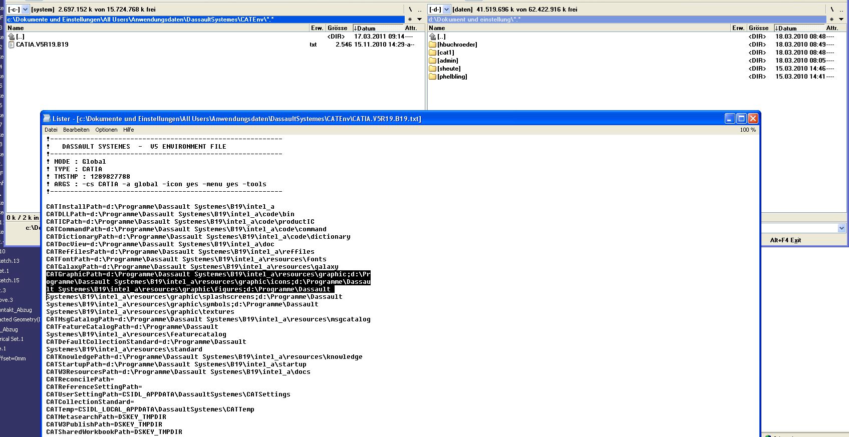

weko
Masch.-Techniker
Sehen Sie sich das Profil von weko an!   Senden Sie eine Private Message an weko  Schreiben Sie einen Gästebucheintrag für weko
Beiträge: 861
Registriert: 28.07.2005
W2/M230
W3/M200
W5 Pre zum testen
erstellt am: 17. Mrz. 2011 10:36    Editieren oder löschen Sie diesen Beitrag!  <-- editieren / zitieren -->   Antwort mit Zitat in Fett Antwort mit kursivem Zitat    Unities abgeben: 1 Unity (wenig hilfreich, aber dennoch)2 Unities3 Unities4 Unities5 Unities6 Unities7 Unities8 Unities9 Unities10 Unities
Also das Verzeignis ist nicht auf D:... sondern auf C:...
es ist da eine Textdatei "CATIA.V5R19.B19.txt"
darin steht:
CATGraphicPath=d:\Programme\Dassault Systemes\B19\intel_a\resources\graphic;d:\Programme\Dassault Systemes\B19\intel_a\resources\graphic\icons;d:\Programme\Dassault Systemes\B19\intel_a\resources\graphic\figures;d:\Programme\Dassault
ist das nicht ein bisschen viel was da steht?? siehe auch Bild
gruss weko
leben und leben lassen!
Templer
System Engineer
Sehen Sie sich das Profil von Templer an!   Senden Sie eine Private Message an Templer  Schreiben Sie einen Gästebucheintrag für Templer
Beiträge: 144
Registriert: 24.01.2003
erstellt am: 17. Mrz. 2011 14:18    Editieren oder löschen Sie diesen Beitrag!  <-- editieren / zitieren -->   Antwort mit Zitat in Fett Antwort mit kursivem Zitat    Unities abgeben: 1 Unity (wenig hilfreich, aber dennoch)2 Unities3 Unities4 Unities5 Unities6 Unities7 Unities8 Unities9 Unities10 Unities Nur für weko 10 Unities + Antwort hilfreich
Nein die menge ist OK
So sieht es bei mir aus:
CATGraphicPath=C:\CAX\app\das\V5R19SP07HF27\intel_a\resources\graphic;C:\CAX\app\das\V5R19SP07HF27\intel_a\resources\graphic\icons;C:\CAX\app\das\V5R19SP07HF27\intel_a\resources\gr aphic\figures;C:\CAX\app\das\V5R19SP07HF27\intel_a\resources\graphic\splashscreens;C:\CAX\app\das\V5R19SP07HF27\intel_a\resources\graphic\symbols;C:\CAX\app\das\V5R19SP07HF27\intel _a\resources\graphic\textures
Probier mal eins...
lösche alle deine Settings und starte dann neu dann werden neue settings angelegt.
Hat schon oft bei seltsamen problemen geholfen
Non in omnes omnia conveniunt
