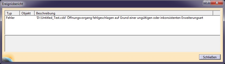

wir haben seit kurzem R19 (SP9), und damit kann man keine .cdd mehr öffnen. Siehe Bild.
Das kann ein "altes" Cadam sein vom alten Cadam-Release, oder auch ein neu gespeichertes mit einem neuen Release.
Eine Drawing kann auch nicht als .cdd gespeichert werden, da wird beim "Speichern unter - .cdd" keine Datei angelegt.
Im Environment steht die Zeile DRW_CCDTOV5=1.
Hat sich da etwas geändert?
Mir R16 ging das alles.

die Schnittstelle, die diese Daten öffnen kann, wird nur von der 32bit-Variante mitgeliefert. Demnach vermute ich mal, dass du versuchst die Dokumente mit der 64bit-CATIA-Version zu öffnen.

Danke, damit ist die Sache geklärt.
Ja, wir haben Win7-64bit, dann wohl auch die 64bit-Catia-Version.
Meinst Du, das geht auch irgendwann mal auch mit der 64bit-Version, oder haben die Cadam "abgeschrieben"?

Ich glaube nicht, dass die Schnittstelle irgendwann noch mal nachgezogen wird. Brauch sie aber auch nicht unbedingt. Abhilfe schafft die Installation von CATIA-32bit parallel zur 64bit-Variante. Diese läuft ebenfalls auf 64bit-Betriebssystemen, kann allerdings nur maximal 4 GByte RAM adressieren.
