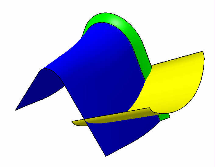

CADanielCAT:
Ich würde deine Haube aus mehreren Flächensegmenten erzeugen.
Hab mal versucht das Ganze grob aufzuziehen.
Die Hauptfläche(Blau)verlängert darstellen. Den Wulst nehme an zum Fenster hin(grün.)Und ganz wichtig die seitlichen Begrenzungen (gelb) zu dem Rumpf zum Schluß beschneiden.Die Geometrie hierzu würde ich auf einer ausgedrehten Plane auf die du die Punkte von deinem Scann projezieren und mit den besagten Regelgeometrien aufbauen und extrudieren tust.
Gruß Uwe

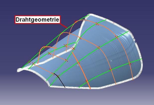

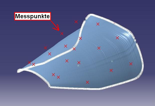

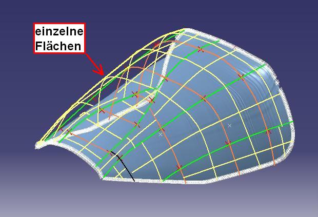

erstellt am: 14. Mrz. 2011 00:54    Editieren oder löschen Sie diesen Beitrag!  <-- editieren / zitieren -->   Antwort mit Zitat in Fett Antwort mit kursivem Zitat    Unities abgeben: 1 Unity (wenig hilfreich, aber dennoch)2 Unities3 Unities4 Unities5 Unities6 Unities7 Unities8 Unities9 Unities10 Unities Nur für CADanielCAT 10 Unities + Antwort hilfreich
Hallo Daniel,
die Punktewolke enthält ja leider nur die Außenberandung!
Besser wären einige (wenige) Messpunkte auf der Oberfläche der Haube gewesen, aus denen Du dann die Stützkurven erstellen könntest.
Aber da es ja sogar Maße gibt, wie ich dem angehängten JPG entnehme, kannst Du Dir die ganze Aktion auch sparen und die Kanzel gleich "Maßhaltig" konstruieren.
Die Punktewolke taugt allenfalls dazu, die Berandung der Fläche dar zu stellen.
Also meinetwegen die fertige Fläche daran zu trimmen, mehr nicht!
Mein Vorschlag wäre, einfach noch ein paar Punkte auf der Haube zu messen und daraus dann Kurven (entweder Splines, oder R3235-Radien) zu erstellen um die Drahtgeometrie zu erhalten. Start- und Enpunkt dieser Kurven kannst Du aus der bisherigen Punktewolke verwenden.
Daraus erzeugst Du dann die jeweiligen Flächen.
Ich hab' mal symbolisch angehängt, was ich meine.
