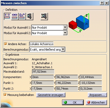

Hallo liebe Gemeinde,
wie kann ich die Transformationsmatrix und die Rotationsmatrix eines Parts innerhalb eines Produktes auslesen, bezogen auf das Ursprungskoordinatensystem des Produktest. Gibt es dafür eine Funktion? Vielen Dank im Voraus für eure Antworten.
LG
Dennis

Hallo Dennis,
versuchs mal mit Messen: "Nur Produkt" auswählen. Damit kriegst Du wenigstens die Translationen.

erstellt am: 10. Mrz. 2011 14:59    Editieren oder löschen Sie diesen Beitrag!  <-- editieren / zitieren -->   Antwort mit Zitat in Fett Antwort mit kursivem Zitat    Unities abgeben: 1 Unity (wenig hilfreich, aber dennoch)2 Unities3 Unities4 Unities5 Unities6 Unities7 Unities8 Unities9 Unities10 Unities Nur für Dennis1120 10 Unities + Antwort hilfreich
Oder Bauteil temporär fixieren -> Doppelklick auf die Fixier-Verbindung -> Werte werden angezeigt
(danach Fixierung wieder löschen)

Das klappt aber leider nur bei Parts, die im Produkt positioniert wurden. Bei Bauteilen die in Einbaulage konstruiert wurden klappt es leider nicht. Gibt es dafür eine andere Möglichkeit?
LG
Dennis

Auf was hast du dein Part bezogen? Auf ein positioniertes Achsensystem, dann könntest du dieses ggf messen.

Auf die schnelle würde mir dann noch einfallen, den Kompass auf eine beliebige Stelle des Bodies zu legen und dann desen Koordinaten auszulesen (RMT auf den roten Punkt)
