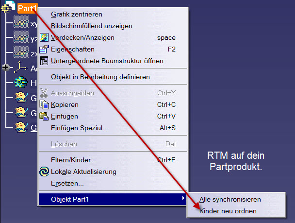

wie kann ich die Sets im Baum neu ordnen. (nach oben bzw unten verschieben)

rechte Maustaste auf das Part --> Reorder Children

Hallo, unter RMT gibt es nur "Eltern/Kinder" und leider geht nicht damit. oder mache ich was falsch.

Schau mal unter RMT --> object.xxx. Hab gerade kein CATIA auf und kann nicht den genauen Punkt sagen. aber das siehste dann schon. ABER: RMT auf das PART, nicht auf den Body, oder das Geoset!!

Hallo Matrix11.
RTM auf dein Partprodukt.
dann funktionierts

ich habe nur sets und damit geht nicht.

Du musst mit rechter Maus auf das Part im Baum clicken!

Hallo Matrix11,
soltest mal ne Basisschulung machen und nicht so viele Baustellen aus einmal anfangen.
Nicht für ungut!
Natürlich funktioniert das auch mit Sets!
Siehe Bild

ist schon gut, übrigens wenn mehrere Sets unter einem Set untergeronet sind, geht es damit immer nich nicht. Nur zur Info

sicher geht das. Du mußt dann nur das Eltern GeoSet auswählen.
