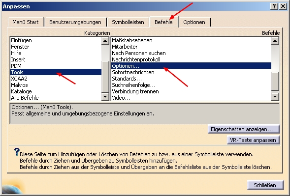

Hallo Uwe,
rufe Tools / anpassen (customize) auf. Dort das Register "Befehle".
Hier suchst Du unter "Tools" die "Optionen" und ziehst das Wort "Optionen" auf eine Symbolleiste (Geht bei manchen Symbolleisten nicht, dann eine andere wählen).

Die Vorgehensweise für etwas was dort in der Liste steht war mir schon bekannt, ich möchte allerdings nur die eine Einstellung auf den Button legen. Geht das überhaupt? Vielleicht kann man die Einstellung auch mit einem Makro umschalten und das auf einen Button legen?
