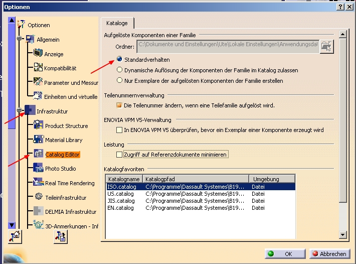

Hallo Florian,
schau mal, was in den Tools / Optionen / Infrastruktur / Katalog steht:
Ich würde das Standardverhalten einstellen.

Hallo Mörchen,
genau diese Einstellungen sind bei mir eingestellt...
EDIT: Mir ist gerade aufgefallen das meine Standardteile Bezeichnung im Katalog rot sind und dahinter in Klammern Broken steht.
Allerding verweise ich in den Tools Option auf die richtige und vorhandene Katalogdatei!
