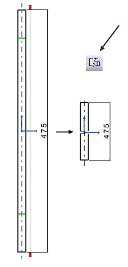

Hallo Manfred,
Du machst eine Ansicht und brichst sie auf.(Broken View)

Servus,
AFAIKAs far as i know (So viel ich weiss), geht das in Catia nicht. Wenn das Bauteil zu lange ist kannst du es mit dem Befehl "Broken view" kürzen. Anbei noch ein Bild vom Befehl.

Servus,
Original erstellt von Manni_KL:
n....oder kann ich eine Aufgebrochene View dann auch mit unterschiedlichen Scale versehen?
du kannst für jede Ansichten einen x-beliebigen Maßstab verwenden. Man kann aber nicht mehrere Maßstäbe in einer Ansicht verwenden. Dafür müßtest du schon wieder seperate Ansichten erzeugen.

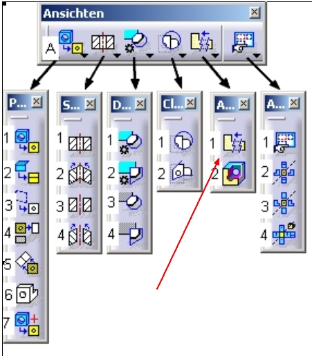

erstellt am: 02. Mrz. 2011 09:36    Editieren oder löschen Sie diesen Beitrag!  <-- editieren / zitieren -->   Antwort mit Zitat in Fett Antwort mit kursivem Zitat    Unities abgeben: 1 Unity (wenig hilfreich, aber dennoch)2 Unities3 Unities4 Unities5 Unities6 Unities7 Unities8 Unities9 Unities10 Unities
...aha, d.h. die aufgebrochene View ist eine View....also auch nur ein Maßstab, richtig?
Wo finde ich das icon für "broken View"

erstellt am: 02. Mrz. 2011 09:44    Editieren oder löschen Sie diesen Beitrag!  <-- editieren / zitieren -->   Antwort mit Zitat in Fett Antwort mit kursivem Zitat    Unities abgeben: 1 Unity (wenig hilfreich, aber dennoch)2 Unities3 Unities4 Unities5 Unities6 Unities7 Unities8 Unities9 Unities10 Unities Nur für Manni_KL 10 Unities + Antwort hilfreich
Hallo Manfred,
Symbolleiste siehe Bild.
Ansonsten kannst Du Bemaßungen nur innerhalb einer Ansicht machen. Deshalb kannst Du auch nur einen Maßstab haben.
