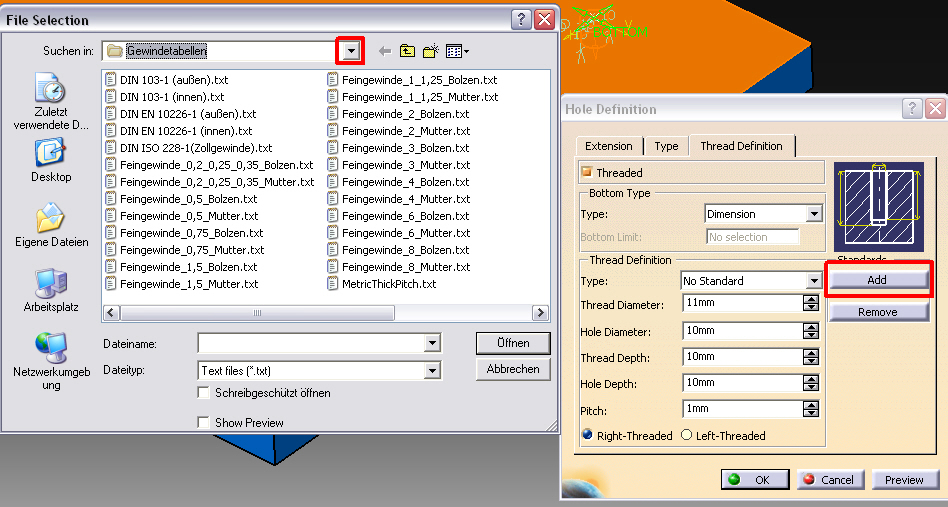

Hallo alle miteinander,
ich bin gerade am ausprobieren für unseren Normteilekatalog und dabei ist mir bei der Gewindeerstellung etwas aufgefallen:
Wenn ich bei numerical definition auf den Reiter klicke, dann listet CATIA mir nicht nur die Regel- und Feingewinde auf (metricthickpitch...), sondern auch noch eine DIN336 usw. (siehe Bild)
Meine Frage ist, woher bezieht CATIA diese Daten?
Unter C:\Programme\Dassault Systemes\B19-VW\intel_a\reffiles liegen nur die beiden Textdateien für Regel- und Feingewinde. Und ich weiß auch nicht, wo die Daten sonst liegen könnten, falls sie überhaupt in einer eigenständigen Datei sind.
Vielleicht hat ja jemand einen Tipp für mich.
Alex

Servus,
wenn du auf den Button "Add" klickst wird ein Verzeichnis mit den Gewindetabellen geöffnet. Dort lässt sich auch der Pfad auslesen. Einfach auf den Button mit dem kleinen Pfeil nach unten klicken.
Edit: Anbei noch ein Bild dazu.

Hallo Christian,
das hatte ich schon versucht, aber dort wird mir nur der Pfad zu meinem Normteilkatalog angezeigt. Den habe ich nämlich schon in den Optionen umgeändert. (vermute jedenfalls, dass es daran liegt)

Schau mal in deiner Environmet-Datei ob noch ein zusätzlicher Pfad für Gewindetabellen angelegt wurden. (oder einfach mal den Admin fragen)

erstellt am: 25. Feb. 2011 11:38    Editieren oder löschen Sie diesen Beitrag!  <-- editieren / zitieren -->   Antwort mit Zitat in Fett Antwort mit kursivem Zitat    Unities abgeben: 1 Unity (wenig hilfreich, aber dennoch)2 Unities3 Unities4 Unities5 Unities6 Unities7 Unities8 Unities9 Unities10 Unities
Gefunden!!!!
Danke für den Tipp Bernd, es stand zwar nicht in der Environment-Datei, aber das  hat mich auf die Idee gebracht, nachzugucken, wo er sich die spezifischen Umgebungsdaten herholt. Das ist wieder ein ganz anderer Ordner.
Bei der Gelegenheit ist mir klar geworden, dass auf die Env-Datei unter C gar nicht zugegriffen wird...läuft bei unser alles über CATMen.
Das kommt davon, wenn man nur dummer Anwender ist  Aber man lernt ja nie aus...
