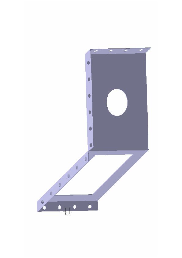

Hallo Leute,
ich bin leider nicht sonderlich fit in CATIA deshalb wende ich mich mal an euch.
Ich habe ein Blech-Teil im PartDesign konstruiert. Um genau zu sein habe ich ca. 20 Blechteile konstruiert.
Nun möchte ich dies Bauteile abwickeln. Dazu habe ich im "Generative Sheetmetal Desing" auf die Funktion "Erkennen" geklickt. Sowohl eine manuelle als auch eine automatische Erkennung haben keinen Erfolg gebracht.
Habt ihr evtl. eine "Step-byStep" Anleitung oder einige Tipps für mich?
Ein Bauteil liegt bei. Die weiteren Bauteile sind sehr ähnlich. Vielen Dank

Das Teil sieht für mich nicht wie ein Biegetel aus.
Wo sind die Biegeradien? Können die Ecken bei einem Biegeteil so verwirklicht werden?
Ggf solltest du das Part einfach nochmal neu im Sheet Metal Design erstellen.

danke für deine schnelle Antwort.
Also das Teil lässt sich rein theoretisch biegen.
Mann kann die Flansche nach außen biegen und die zwei großen Bleche auf eine Ebene biegen.
Also deiner Meinung nach, kann man dieses Part nicht zu einem Blech in CATIA biegen?

also Bernd hat schon recht, so wie du das Bauteil konstruiert hast, ist es nicht möglich es zu biegen, weil die Biegeradien fehlen.
Ich habe bis vor einigen Jahren Blechteile und Stanz- und Umformwerkzeuge konstruiert und für die Platinen auch die Abwicklungen der Bauteile gemacht um sie dann mit dem Laser ausschneiden zu können. Dazu kann ich dir folgendes sagen: Mit entsprechender Software ist es durchaus möglich Abwicklungen zu machen, nur meiner Meinung nach ist das nur bedingt brauchbar. Ich habe es oft so gemacht, dass ich mir in das Bauteil die neutrale Faser reinkonstruiert habe, die Länge der neutralen Faser vermessen habe und so dann die Abwicklung konstruiert habe. Bei komplexeren Bauteilen musst du das Bauteil in einzelne Bereiche zerlegen. Ich bin mit dieser Methode immer sehr gut gefahren.

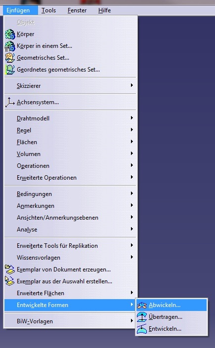

Hallo Acho
unabhängig davon ob sich jetzt das von Dir konstruierte Teil biegen läßt oder nicht glaub ich das Du diese Funktion suchst.
Im GSD  Einfügen/Entwickelte Formen/Abwickeln.
me23

Hallo me23,
in der GSD Umgebung kann ich unter "Einfügen" nicht "Entwickelte Formen" bzw. "Abwickeln" finden.
Kann das etwas mit meiner Version zutun haben?

Hallo Acho
mit der Version nicht, wenn dann mit Lizenzen. Da kann ich Dir aber leider nicht weiterhelfen.

Also was ich so am bild sehen konnte ist dieses teil biegetechnisch nicht herstellbar. Wie die vorsprecher schon erwähnten, jede biegung hat einen radius.
So wie es hier dargestellt ist, kann man das nur verschweißen.
Also würde ich dir die welding funktion näherlegen.
Solltest du biegeradien künftig verwenden, kannst du in der GSD mit der addon lizenz "developed shapes" "DL1" eine abwicklung machen.
Wenn Du weißt, daß es ein Blechteil werden soll - warum startest Du dann überhaupt im PartDesign und nicht gleich im GSD?
