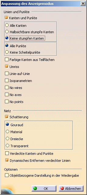

Hallo.
Kann mir jemand verraten wie ich folgende Darstellung realisieren kann (siehe Screenshot)?
Auserdem haben wir ein Produkt mit verschiedenen bauteilen und wollen nun dieses produkt einem professor zur verfügung stellen.
Dabei wäre es gut wenn er nicht in unsere komplette baumstruktur schauen kann, das heißt die skizzen etc ausgeblendet sind. das also nur noch die bauteile selber angezeigt werden, ist das möglich?
optimalerweise würden wir ihm anstatt einem produkt mit den ganzen einzelnen bauteilen nur EINE einzige Datei geben, ist sowas denn in catia irgendwie realisierbar?

Zur 1. Frage:
Isometrische Ansicht der Baugruppe in der Reichung ableiten. n den Eigenschaften der Ansicht 3D-Farben aktivieren.
Oder: im 3D: Ansicht -> Wiedergabemodus -> Ansicht anpassen -> Einstellungen gemäß Bild

"Servus
Zur 1. Frage:
Oder: im 3D: Ansicht -> Wiedergabemodus -> Ansicht anpassen -> Einstellungen gemäß Bild"
Danke das geht schon in die richtige Richtung! Gibt es nun noch eine Möglichkeit das die Achsen (zb. eines Bohrung) permanent angezeigt werden - also nicht nur wenn ich mit der Maus über den Bereich fahre?
Eine andere Farbe der Achsen würde auch schon helfen.
Danke und Gruß
