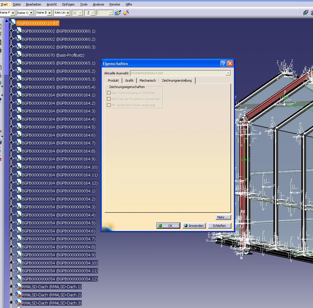

ich habe ein kleine Product in einer große Baugruppe, beim ableiten der Zeichnung von der große Baugrubbe wird diese klene Product nicht angezeigt :-( !!
In der Eigenschaft der kleine Product ist die Maske Zeichnungeigenschaft grau.
Wo kann das daran liegen??
Ich hoffe, das ich mein Problem klar beschrieben habe.
Bitte hilf mir
Danke und MFG

Nein
In der Isometrische Ansicht ist der Teil (Baugruppe)angezeigt. Nur in der Vorder Ansicht ist nicht angezeigt.
Ich habe alles probiert, mit ein- und ausblenden aber kein erfolg
Habt ihr vielleicht Ahnung, woran kann das liegen??
Danke im Voraus

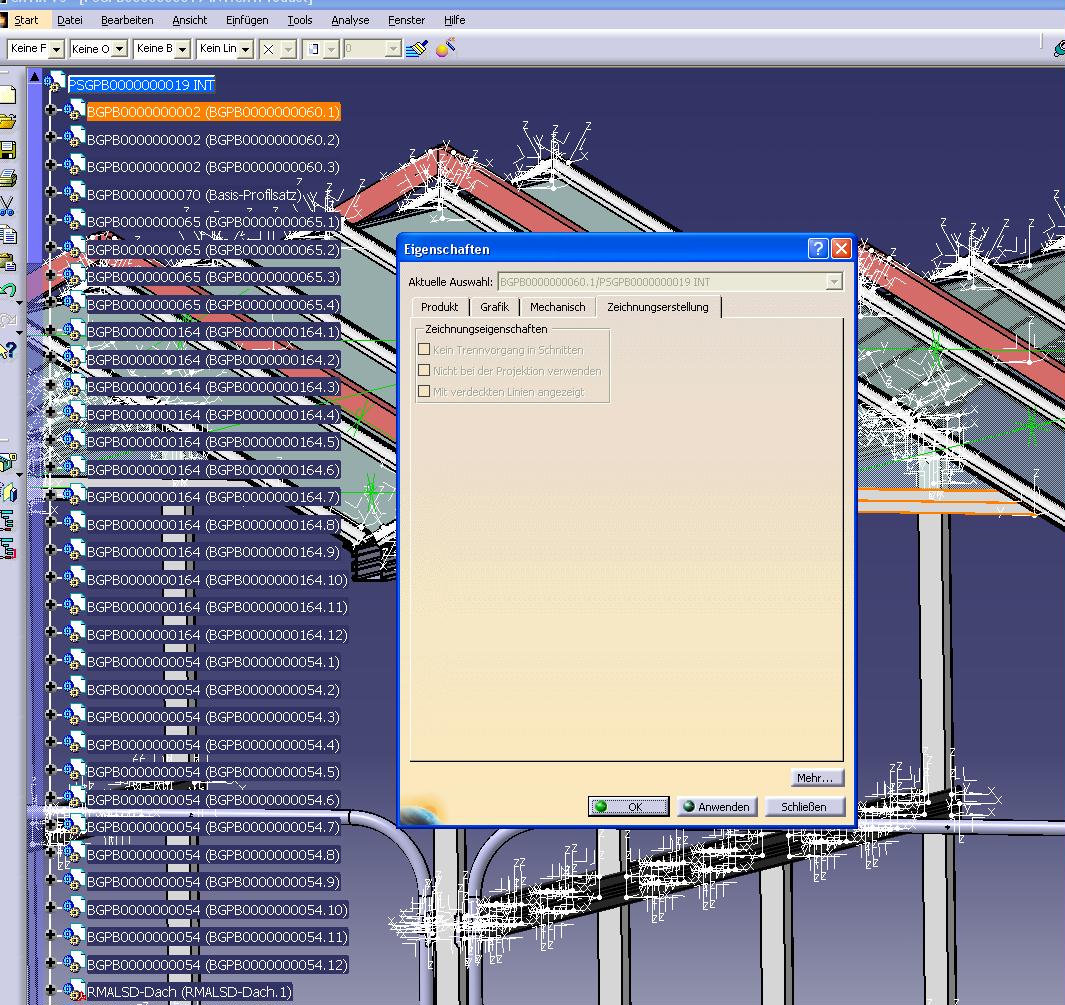

rechte Maustaste auf das Product > Properties > Profilkarte Zeichnungserstellung > Nicht bei der Projektion verwenden deaktivieren.

Hat leider nicht funktioniert
Schaltfläche Zeichnungeigenschaft im Produkt ist unwählbar (alles grau)
Habe ich in der einzeln Teilen probiert, ohne erfolg.
Auch neu Zeichnung ableiten, desselbe Ergebniss

Kannst du mal den Strukturbaum des Produktes und die Eigenschaftskarte des Unterproduktes als Screenshot posten?

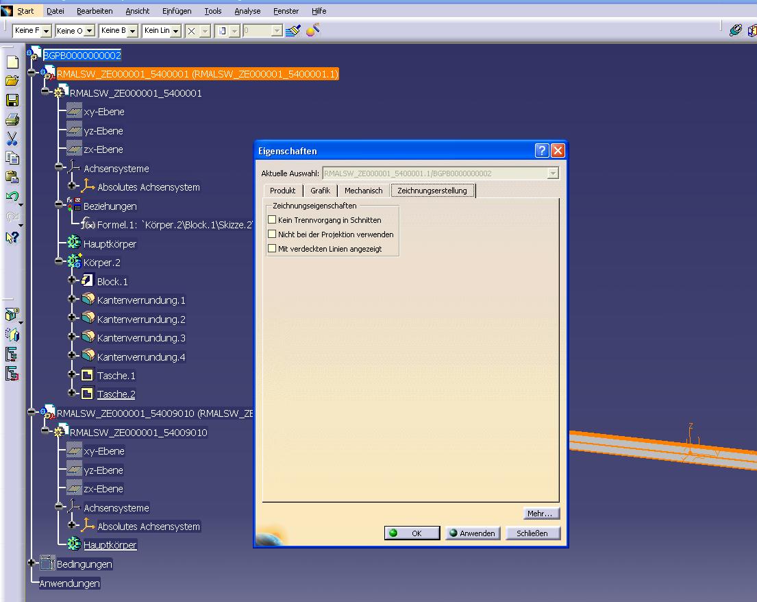

Die Eigenschaften des Products sind nur in der eigentlichen Baugruppe verfügbar. Sprich du musst in die große Baugruppe / Hauptbaugruppe wechseln und dir dort die Eigenschaften anschauen.

Hier meinst du?
Das ist mein Hauptproducht
