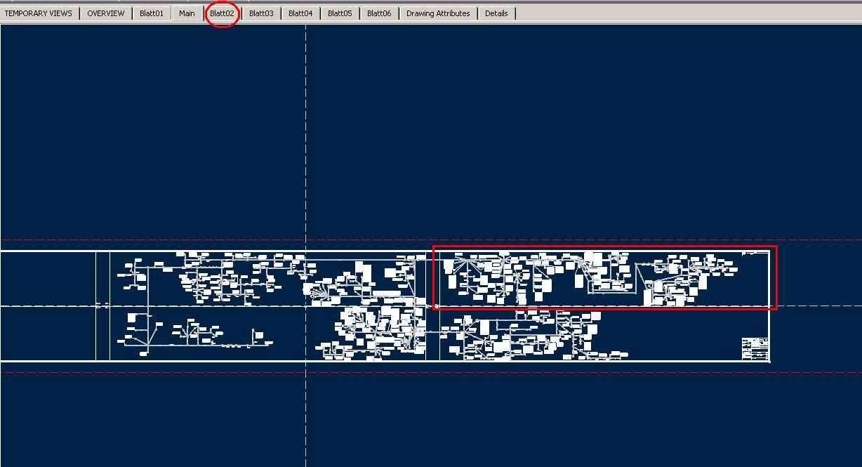

also ich versuchs mal zu erklaeren was ich will
ich habe eine zeichnung die is 2xA0 hoch und 14m lang!
das main blatt ist in 4 "sektoren" eingeteilt (roter kasten im anhang)!
auf dem blatt 2 sollte dann noch mal das einzele blatt/sektor gezeigt werden (inhalt vom roten kasten)!
bis jetzt hab ich es einfach kopiert... aber nachdem die zeichnung doch recht gross ist und andere blaetter auch noch dazu kommen
ist die zeichnung schon ueber 50mb gross!
meine frage ist jetzt kann ich das auch anders machen also nicht kopieren sonder einfach eine art ansicht oder verknuepfung erstellen??
ich hoffe ich hab mich verstaendlich ausgedrueckt :P
danke schon mal

Könntest du nicht einfach Details verwenden um deine Ausschnitte zu "kopieren".
EDIT: Geht leider nur bei Ansichten die aus dem 3D abgeleitet wurde.

Du kannst die Zeichnungsdatengrösse (in deinem Fall vielleicht nur evtl.) reduzieren, wenn du bei den Eigenschaften der Ansicht in der Nähe der Auswahl des Typs "Exakt/Angenähert/CGR/Raster" den Schalter aktivierst, mit dem man Elemente erst ab einer gewissen einstellbaren Grösse erzeugen lässt.
Da ich aber annehmen muss, dass du 1:1-Zeichnungen machst und jeden Strich auch sehen willst, wird das wohl nichts.

ja also in der zeichnung muessen leider alle linien vorkommen ja... wie tberger schon meinte ist es eine 1:1 zeichnung!
also seh ich das richtig das es da keine möglichkeit gibt die mir bei meinem problem hilft??? oder is da draussen noch einer der ne idee hat??

Ja, 50 MB ist bei uns auch schon fast der "Schnitt"
Ernsthaft - mein Extrem waren 570 MB und ich konnte mit oben besagter Einstellung (weil viele Ansichten 1:35 waren) und Elementen ab 20 mm erst darstellen die Zeichnung auf 260 MB runterdrücken.
Allerdings gehen die Wartezeiten für Update von Ansichten trotz leistungsstarkem Rechner auch in die Höhe (1 Ansicht = 30 Minuten ... x 8 Ansichten) und es ist nicht mehr wirklich lustig solche Zeichnungen zu handhaben.

Wäre es bei derart großen Dateien nicht sinnvoller, die Zeichnung zu splitten?
Also auf mehrere Dateien zu verteilen? Das einzige Problem was ich sehe wäre, dass dann mehrere Zeichnungsdateien, für das eine Projekt, verwaltet werden müssten.
Also einfach eine (oder mehrere) zusätzliche "Neue Datei" (Zeichnung) öffnen, und den gewünschten (rot umrandeten) Teilbereich "Markieren" und "Ausschneiden", und in der neuen Zeichnung, auf ein neues Blatt "Einfügen".
Oder mache ich es mir gerade zu einfach?!?

Jaja, jeder OEM ist anders.
Es gibt welche, die lassen nur 1 Blatt pro Zeichnung zu oder auch mehrere. Je nachdem, ob sie ein PDM-System haben und entsprechende Prozesse, die es schaffen mehrere Blätter dann in der PDF-Ausgabe zu verwalten, manchmal sind auch mehrere Zeichnungsnummern nicht gewünscht wegen z.B. Artikeln, die dahinter hängen etc. p.p.
In unserem Fall war es eine Pneumatik-Dispo, die 4 Rohwagenkästen (also ein kompletter Zug) darstellte und eben die Pneumatikleitungen, Schalttafeln etc. Und es war nur ein Blatt ... da kann man und wollte dann nicht mehr splitten auf mehrere Dokumente.
Sonst haben wir wirklich im grossen und ganzen Zeichnungen zwischen 1 und ca 100 MB. Also die 50 MB im Start-Beitrag sind für mich auch nicht wirklich gross.

also unsere kunde(automobilindustrie) moechte die zeichnung so klein(mb anzahl) haben wie möglich,den brauch ich nich mit 500mb kommen
die wuerden mir die mb`s nur so um die ohren hauen
aufteilen in mehrere einzelene zeichnungen ist leider auch nicht moeglich....
naja dann muss ich halt damit leben
