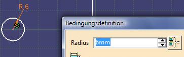

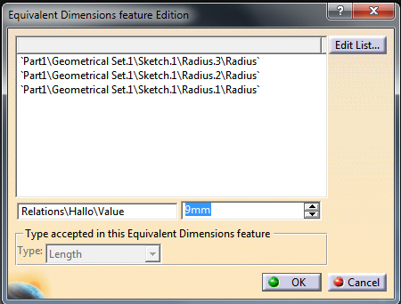

Christian.O
Beiträge: 1212
Registriert: 17.07.2009
erstellt am: 07. Feb. 2011 22:14    Editieren oder löschen Sie diesen Beitrag!  <-- editieren / zitieren -->   Antwort mit Zitat in Fett Antwort mit kursivem Zitat    Unities abgeben: 1 Unity (wenig hilfreich, aber dennoch)2 Unities3 Unities4 Unities5 Unities6 Unities7 Unities8 Unities9 Unities10 Unities Nur für CNC-Flex 10 Unities + Antwort hilfreich
Servus Daniel,
man kann auch den Eintrage im Strukturbaum (siehe Bild 1 von Tom) mit den Properties umbenennen.
Anstonsten wenn man einen Doppelklick auf den Eintrag im Strukturbaum macht geht ein Fenster auf, indem alle Beziehungen drinnen stehen (siehe Bild).
Ich finde die Funktion eigentlich super, da sie um einiges schneller geht als das "=" im Wertefeld der Bemaßung. Wenn man sich mal daran hält bei gleichen Maßen diese Funktion einzusetzen findet man sehr schnell gefallen an der Sache.
