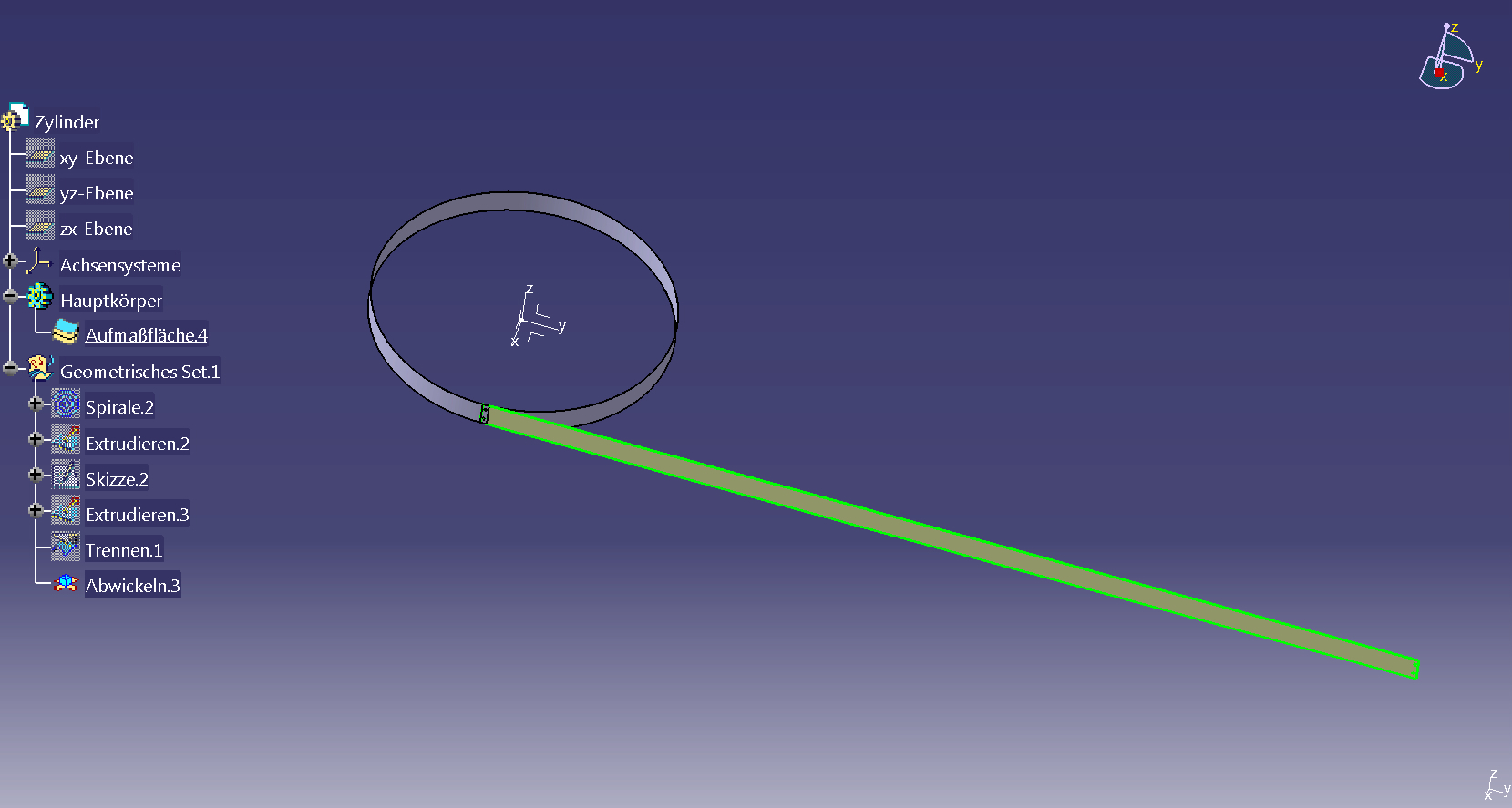

Folgende Situation: Ich möchte ein Blechteil erzeugen. Im wesentlichen einen Molybdän Zylinder mit Durchmesser 120mm, Materialstärke 0,1mm. Da ich die beiden Enden zum Schluss mechanisch miteinander verbinden muss möchte ich sie überlappen lassen, mit Löcher versehen und dann so mit einem Draht "zusammenbinden". Ich weiss: Einfach, billig aber fürs Labor völlig ausreichend.
Frage: Erstellt habe ich das als gerollte Wand aaaaaber, wie erkläre ich nun gsMd, dass ich die Enden am Schluss um ca. 5mm überlappt haben möchte? Wenn ich da draus ein stp für den Laser machen will muss ich das ja zwingend schon jetzt passend haben.
Wer weiss was?

Du kannst es mit einem benutzerdefinierten Flansch versuchen oder gleich eine Translationwand aus einer Skizze machen, die den überlappenden Kreis enthält.

bei billig sollte es so genügen. Oder für den Laserer einfach D x PI + 5mm und die Höhe sowie die Koordinaten für das Lochbild.

Hallo zusammen und Danke für die Hilfestellungen
Der Benutzerdefinierte Flansch hats gerichtet!!
