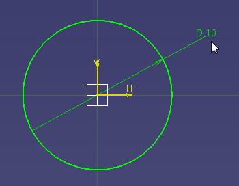

could someone please tell me how to resize elements such as circles or squares that were already added to the object before.
I know there is a way around this creating a new circle and deleting the other but as I am a beginner I would like to know how to do it, in case I am facing a much more difficult element in the future.
For instance I have a circle with radius 30mm which I want to turn into a circle with radius 40mm. How do I do this?
I am sure there is a very basic way to do this, which I just don't know yet as I have never dealt with 3D software before.
Thanks in advance

Ich verstehe die Frage  nicht so recht: du möchtest über eine parameteränderung aus einem Kreis ein verrundetes Rechteck bauen?? Das hört sich nach der "quadratur eines Kreise an" :-)
Wenns Dir nur um das ändern von Parametern geht: Doppelklick drauf und ändern.

Ich hatte eigentlich nur vor den Radius eines bestehenden Kreises, den ich auf eine Oberfläche gelegt habe, im nachhinein zu verändern.
Hast mir aber schon geholfen. Ich bin dummerweise gar nicht drauf gekommen, das Element doppelt anzuklicken

nicht auf das Element!!! Auf den Parameter(Bemaßung) den/die du hoffentlich auf das Element gelegt hast.

Wenn ich doppelt auf den Kreis klicke geht das Fenster "Kreisdefinition" auf, in dem ich den Radius festlegen kann.
Oder was meinst du?

Das dachte ich mir schon... Daher hab ichs erwähnt. Aber wurde dir in deiner Schulung denn nicht gesagt, dass du deine Teile immer sauber über Parameter bemaßen musst, damit deine Geometrie grün wird?
