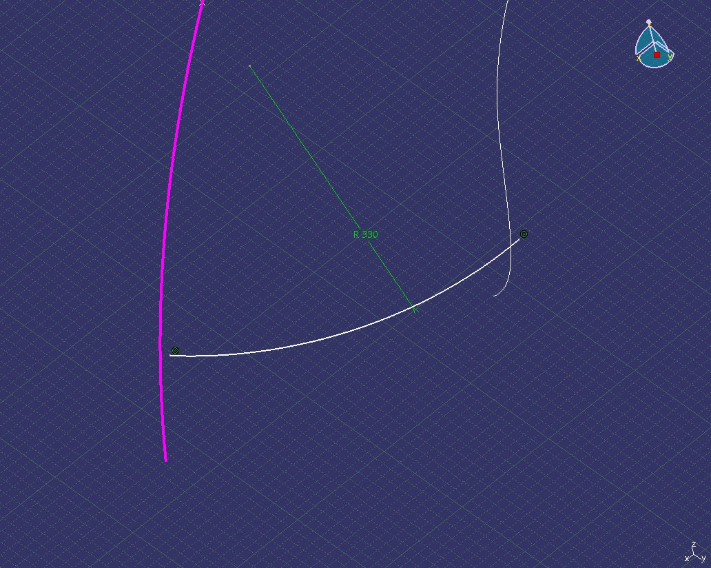

Hi ich habe wie auf der Zeichnung zu sehen 2 3D-Splines und versuche einen Bogen zwischen beiden auf einer Ebene zu spannen. Wenn ich jedoch die endpunkte kongruent mit den Splines setze lässt sich der Punkt immernoch verschieben (auf einer art 2D-Abbild der Spline) aber ich würde die Punkte gerne mit genau den Schnittpunkten der Splines mit der Ebene verbinden. Was muss ich dafür anders machen?
MfG ravesite

Hi ravesite.
Entweder
erzeugst Du Dir - bevor du die Skizze erzeugst! - jeweils einen Schnittpunkt der Spline1 mit der Skizzierebene und das gleiche mit der Spline2 mit der Skizzierebene und setzt in der Skizze die Bogenendpunkte auf diese erstellten Schnittpunkte kongruent (wow, was für ein Satz...)
Oder
du erzeugst Dir diese Schnittpunkte innerhalb deiner Skizze mit der Funktion 3D-Elemente Schneiden ("Intersect 3D Elements").
gruß, Tom

ah perfekt, diese Funktion hatte ich gesucht
