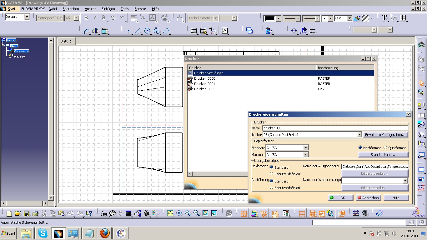

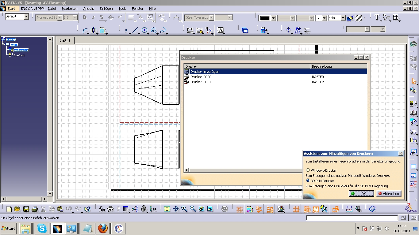

so meine freunde, ich hoff ich darf schon freunde sagen. ich hab ein problem mit catia v5, und zwar kann ich keinen von meinen desktop drucker hinzufügen. ich seh die nicht einmal im drop down menü.
wie fügt man die in die liste hinzu?

Hast du schon versucht unter File -> Printer Setup -> Add Printer (falls einer deiner Deskoptdrucker nicht aufgelistet sein sollte; ansonsten einen auswählen) -> Windows Printer -> Drucker auswählen?
Was hast du sonst schon alles versucht?

jo war schon auf windows printer. da kommt nur eine pfadsuche. wo soll ich da suchen bei windows 7 64 bit?

ja alles richtig installiert. ich hab insgesamt 4 drucker in der systemsteuerung. aber ich seh keinen im catia dropdown menü.
wenn ich auf windows drucker gehe. dann muss ich selber einen drucker im browser suchen. wo find ich da die usb drucker?
ich ******* schon 3 stunden hiermit herum aber ich finde keine lösung
bei google und im forum gibts auch gar nichts dazu

ich hab gerade gesehn, dass man mit Add Printer -> Windows Printer nur Netzwerkdrucker auswählen kann. Steht auch ganz oben im Fensternamen. Auf die schnelle fällt mir sonst auch nichts anderes ein. Hast du in der zwischenzeit Catia neu gestartet? Vielleicht wird dann der Drucker automatisch gefunden.
