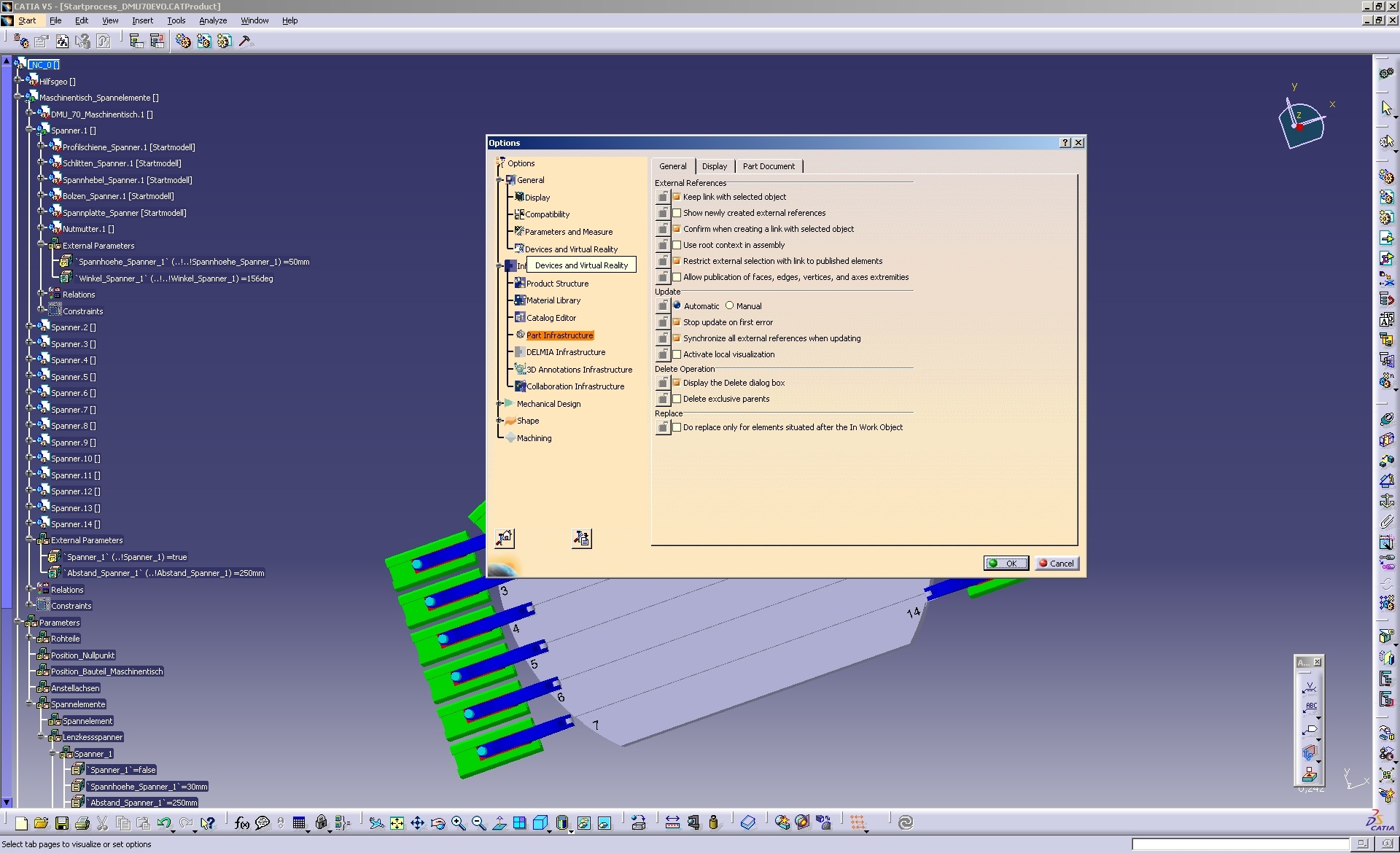

ich habe ein Problem mit External Parameters.
Ich erstelle gerade ein Startproduct für unsere NC Abteilung, wo ich die Spannelemente (Catproduct) über ein Boolean Parameter abfrage,sowie weitere Attribute (siehe Bild), was auch funktioniert wenn ich den External Parameter händisch synchronisiere.
Ich komme bei der Fehler Suche nicht weiter. 'Synchronize all external references when updating' ist aktiv.
Gibt es einen Befehl mit dem ich alle External Parameter auf einmal synchronisieren kann oder erkennt jmd. einen Fehler?

Hallo GinzaLiquid,
o.k., Du hast das Part-Update aktiviert.
Wie sieht es aber mit dem Assembly-Update aus? Hast Du unter "Mechanical_Design->Assembly_Design->General" auch "Update=Automatic", "Update_propagation_depth=All_the_levels" und "Compute_exact_update_status_at_open=Automatic" eingestellt?
Wenn nicht, teste mal, ob es damit dann läuft!

danke für den Tip, aber hat leider auch nicht geholfen.
Habe als Lösung die Parameter in ein Skeleton-Modell gapackt und diese dann in das Skeleton der jeweiligen Baugruppe weitergegeben, jetzt funktioniert es.

Hallo Dominic,
ich kenne diesen Fehler aus der R18SP4 bei Ford. Er trat seltsamerweise nur bei ext. Parametern auf, die aus Baugruppen kamen und publiziert waren. Bei nicht publizierten Parametern ging es seltsamerweise.
Mein Workaround damals: sobald ein publ. Parameter geändert wurde liess ich einen nicht veröffentlichten Parameter mit Namen "UPDATE"(String) ändern (per Regeln). Dieser Parameter war auch als externer Parameter in meinen Unterbaugrupppen und Parts verlinkt mitkopiert. Und siehe da: sobald dieser Parameter das rote Kreuz aufwies und ein Update ausgeführt wurde, wurden auch die gelben published Parameter wieder mit synchronisiert.
