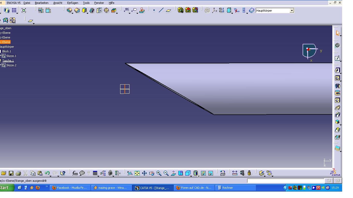

Hallo Leute!
Ich hab mal ne Frage ich möchte auf meiner zx-ebene eine Hilfsebene erstellen, die nur um 60° gedreht ist und ich bekomm das einfach nicht hin, verschieben und alles wunderbar, er will eine Rotationsachse haben aber er nimmt mir nichts... Wahrscheinlich hab ich nur was übersehen, wär super wenn ihr mir da helfen könntet...

Entweder d erstellst dir eine Linie als Rotationsachse, oder fügt einfach ein Achsensystem ein (die Achsen kannst du dann als Rotationsachse verwenden) oder RMT auf das Feld für die Achse -> zB X-Achse wählen

Super vielen Dank dir! Man so einfach is das
