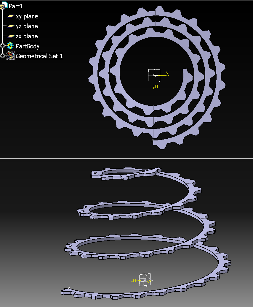

Ich würde gerne eine Zahnstange entlang einer Helix laufen lassen. bekomm das aber ums verrecken einfach nicht hin. Ich glaube mein Lösungsansatz ist kein guter. Ich habe eine Helix erstellt und versuche nun verzweifelt einen Block dieser folgen zu lassen um dann mit rillen eine verzahnung darzustellen. Es handelt sich um keine evolventenverzahnung. Ich denke das es auch Stinknormale dreiecke tun sollten.
Hat jemand eine andere Idee oder vielleicht eine bessere Vorgehensweise?

Ich denke da lässt sich sicher eine Lösung finden. Aber ich bräuchte zumindest mal eine Handskizze wie die ganze Sache aussehen soll. Ist das für einen Weihnachtsgag gedacht?

Helix, Law, Sweep, Curv-Parallel, Split, Thick Surface

Genau das hab ich gesucht! DANKE!

Hallo Thomas,
kannst Du mal bitte den Strukturbaum aufklappen, damit man die Lösung nachvollziehen kann?
