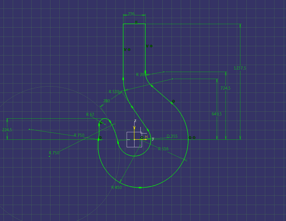

Hallo, ich habe die Aufgabe bekommen einen Kranhaken mit "Volumenkörper mit Mehrfachschnitten" zu erstellen. Leider komme ich nicht mit der Zeichnung klar die ich bekommen habe. Es liegt am Profilkörper des Hkanes, da cih nciht weiss ich ich die Neigung von 1:4 interpretieren soll
Kann mir da jemand aushelfen?

Hoischen habe ich nicht zur Hand und ich habe nur die Breiteangabe von 315... komme damit überhaupt gerade nicht klar

mach auf diese Linie noch eine zusätzliche kurze Linie als "Konstruktionselement" (dann stört sie nicht in der Skizze, Doppeklick auf die Linie und Konstruktionselement ankreuzen) und bemasse diese mit "horinzontale" und "vertikale" Bemaßung - mit 1mm und 4mm. Dann stimmt die erste Linie auch.
PS: horizontale Bemaßung im Skizzierer: schräge Linie zum Bemaßen anklicken, rechte Maustaste, "horizontale Bemaßungsrichtung" wählen.

Ich habe mein bisherige Skizze mal hochgeladen... ich fühle mich gerade echt nur doof

es geht nicht um den haken selber sondern einfach nur um die kontur der flächen vom schnitt a-a und b-b. ich weiss einfach nicht wie lang diese sind

Die Länge der Schnitte sollte sich aus der Vorderansicht ergeben (falls alle Bedingungen gesetzt sind)

Ich habe mal die Vorderansicht in einer skizze erzeugt. Die Zeichnung enthält alle Angaben um die Skizze vollständig zu bestimmen. Damit kann man anschließend die Länge der Schnitte aus dieser Hauptskizze ableiten.(siehe beigefügtes Bild)

Wenn ich nicht Hetero wäre würde ich Dir nen Kuss geben!
Du hast mir den Geistesblitz gebracht den ich brauchte
Ich bedanke mich

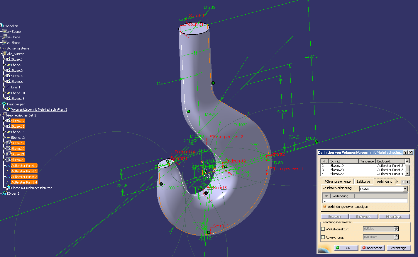

erstellt am: 04. Jan. 2011 15:39    Editieren oder löschen Sie diesen Beitrag!  <-- editieren / zitieren -->   Antwort mit Zitat in Fett Antwort mit kursivem Zitat    Unities abgeben: 1 Unity (wenig hilfreich, aber dennoch)2 Unities3 Unities4 Unities5 Unities6 Unities7 Unities8 Unities9 Unities10 Unities
Ich bins wieder^^
Ich konnte die Kontur soweit erstellen, aber nun bekomme ich Schwierigkeiten bei dem schliessen des Körpers.
ich habe Punkte kungruent auf das äussere Profil legen lassen, dann über mehrfachschnitt im Part den ersten teile generieren lassen aber das wird nicht wie gewollt, da die Linien nicht genutzt werden. Beim heranzoomen sehe ich auch das die Punkte nicht auf den Profil leigen wie sie es sollen.
Ich habe das part mal angehängt. Diese Übung bringt mich echt mit zum verzweifeln.

Bei deiner Fläche mit Mehrfachschnitte musst du auf jeden Fall Führungselemente angeben. Dazu musst d die Innen- und Außenkontur sinnvoll unterteilen. Zudem müssen die Punkte aus den Konturen entfernt werden.
Anbei ein Beispiel (entsprechendes Feature einfach wieder aktivieren). Allerdings nur sehr groß de Flächenqualität ist eher bescheiden. Ich glaube nicht dass nur eine Fläche/Volumen mit Mehrfachschnitten ausreicht (unterteilen)

Bei Feature "Volumen mit Mehrfachschnitten" ist es gleich. Schnitte festlegten, Endpunkte bestimmen und Führungskurven definieren.

falls du es bis jetzt noch nicht geschafft hast und folgende Feldung (siehe Bild) bekommst, dann stell unter Multi Sections Solid Definition -> Registerkarte "Coupling" -> Sections coupling -> auf Tangency oder Ratio. Dann gehts.

Wenn ich die Skizzen unter Part Design mit dem "Volumenkörper mit Mehrfachschnitten" Befehl den Körper Schliessen möchte, dann bekomme ich nur Krümmungen hinein und der Körper kann dadurch nicht genereriert werden
Ich muss diese Aufgabe nur mit dem Befehl lösen... Generative Shape etc ist nicht erlaubt >(

Was meist du mit "Krümmungen hinein"?
Bei mir funktioniert es mit "Volumenkörper mit Mehrfachschnitten". Stimmen die Richtungen aller Schnitte? Ist bei Verbindung "Faktor" eingestellt? Ggf brachst d noch zusätzliche Schnitte (wie lang soll der zylindrische Abschnitt sein?).

Also ich habe auch die Zeichnung von bgrittmann genutzt und bekomme immer Krümmungen...
Als Schnitte Skizzen 21, 19, 20, 22 und als Führungslinien18 und 17. Den Faktor habe ich uach eingestellt

Überprüfe nochmal die Richtung und Endpunkte der Schnitte (bei Schnitt1 ist sicher etwas falsch, bei den anderen wrde nichts explizit definiert).
Schau dir noch mal das Flächenbeispiel an!!!

Also ich habe alle Richtungen einmal durchlaufen lassen, immer das selbe Problem... sag mal bin ich blöde?
Ich habe alls mit dem Flächenprofil verglichen, und so hätte ich das auch getan aber es will bei mir nicht! Warum?
EDITH
Ok, fehler gefunden... die Verbindungspunkte habe ich nicht einzeln aktiviert... aber wo komme diese her? Ich habe sowas nicht in meiner Zeichnung. Wie bekomme ich diese hinein?

diese Punkte werden dir nie angegeben, weil sie nur für die Konstruktions ansich benötigt werden. In deiner Zeichnung sieht man diese ja auch nicht. Wo du diese Punkte hinsetzt ist egal. Hauptsache alle Punkte liege immer in gleicher Richtung (wie bei Bernd in der Innenfläche des Hackens).
