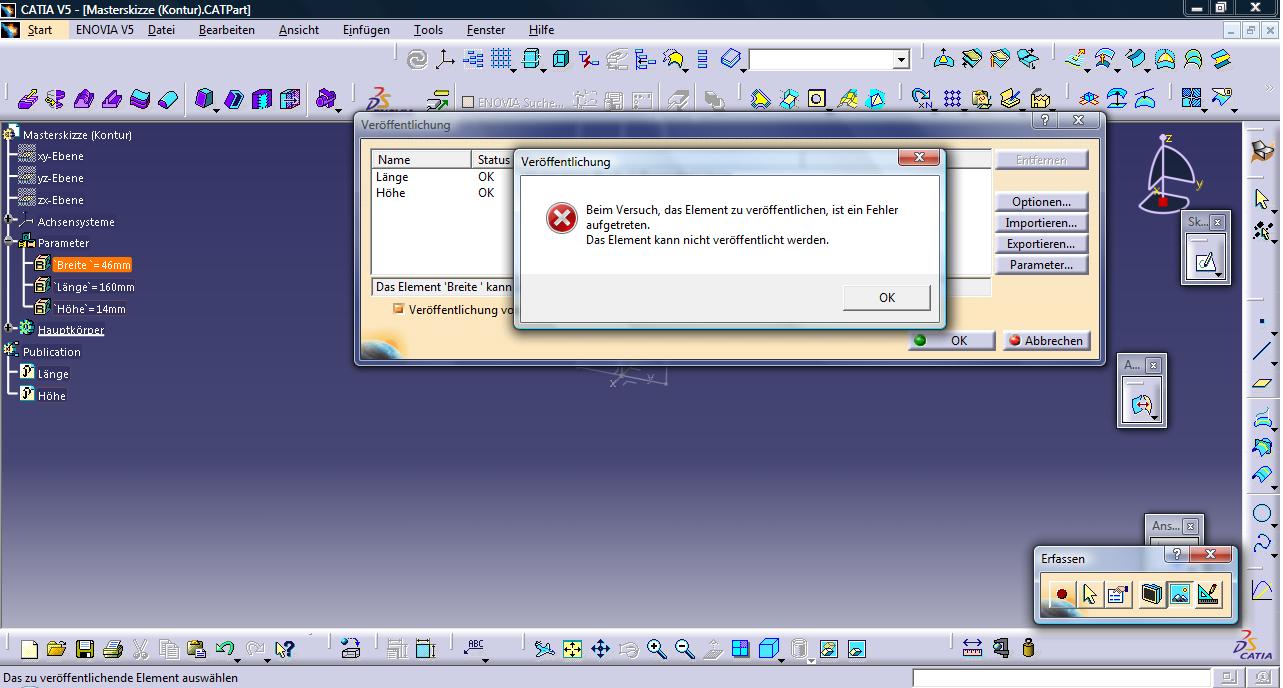

ich habe ein kleines Problem beim Veröffentlichen.
Ich habe einen Parameter ´Breite`erstellt. Beim Versuch diesen zu veröffentlichen bekomme ich die Fehlermeldung "Das Element kann nicht veröffentlicht werden".
Wenn ich den Parameter umbenenne funzt das.
Würde aber gerne den Namen beibehalten.
Weiß jemand wieso Catia damit Probleme hat?
Wie kann ich den Parameter dennoch veröffentlichen?
Hoffe mir kann jemand helfen.
Ich danke euch schonmal für eute Mühe

Servus,
kannst du ein Bild von deinem Strukturbaum hochladen?
Hast du schon versucht den Parameter zuerst umbzubenennen, dann zu Veröffentlichen und dann wieder umzubenennen?

Das mit dem 2fachen umbenennen funktioniert.
Vielen Dank schonmal dafür.
Hab nen Screenshot mit Strukturbaum dazu jetzt hochgeladen.
Würde gerne wissen woran das liegt, dass Catia da meckert.

Servus,
ein Parameter hat 2 Benennungen. Einmal den "Local name" und einmal den "Name". Diese sind über die Properties des Parameters ersichtlich. Kann es sein, dass du vielleicht hier eine Benennung doppelt drinnen hast?
Schon mal versucht alle Parameter zu löschen und nochmals zu erstellen und zu veröffentlichen?
Kannst du die Datei hochladen damit ich mir die mal ansehen kann?

Lösche das Leerzeichen nach dem Wort Breite, dann klappt auch die Veröffentlichung.

hi,
eine Doppelbenennung konnte ich nicht finden.
Hab die Parameter schonmal gelöscht und neu erstellt, da hat es trotzdem nicht funktioniert.
Hab es gerade nochmal versucht und es geht.
Irgendwie komisch.

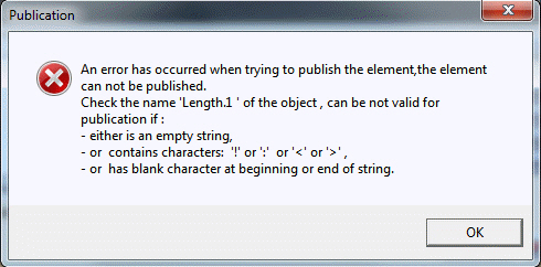

Servus Thomas,
aber dann wäre ja die Fehlermeldung eine andere (siehe Bild).

Das Leerzeichen wars.
Vielen Dank euch beiden!!!

erstellt am: 05. Dez. 2010 22:28    Editieren oder löschen Sie diesen Beitrag!  <-- editieren / zitieren -->   Antwort mit Zitat in Fett Antwort mit kursivem Zitat    Unities abgeben: 1 Unity (wenig hilfreich, aber dennoch)2 Unities3 Unities4 Unities5 Unities6 Unities7 Unities8 Unities9 Unities10 Unities Nur für Rufusmann 10 Unities + Antwort hilfreich
@Christian, du arbeitest auch mit R19, da ist die Fehlermeldung treffender, in R16 oder 17 kommt die Meldung wie in dem geuppten Screenshot ,)
