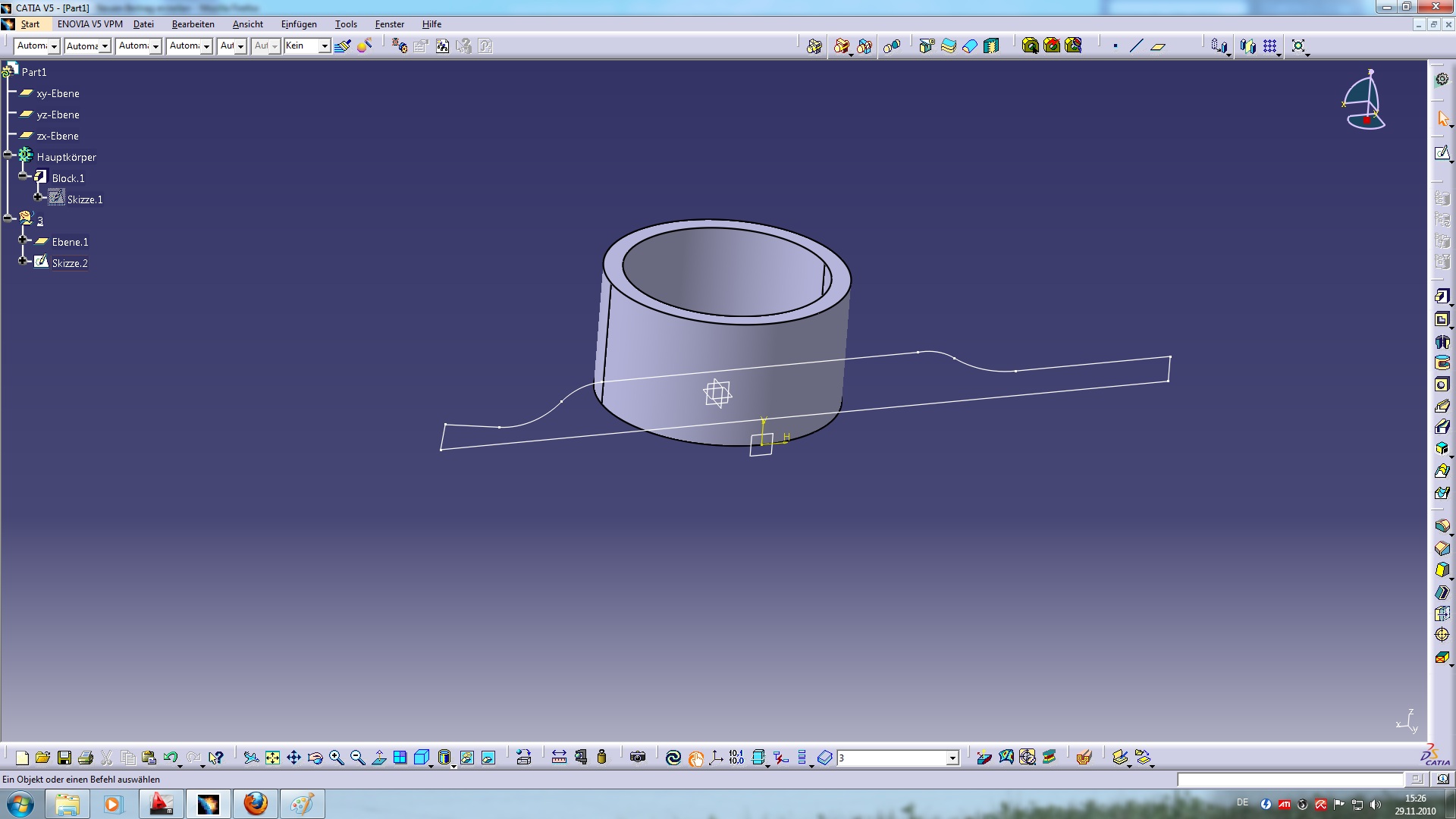

Hallo Leute!

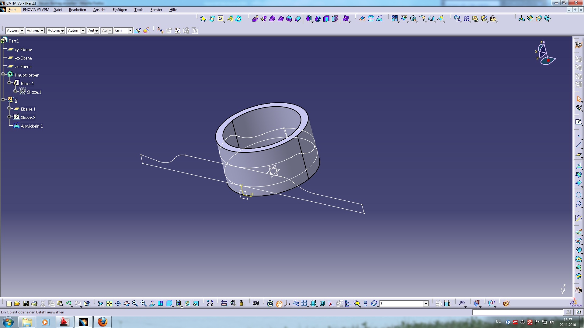

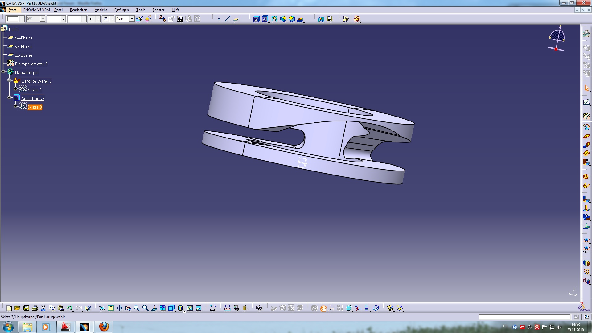

Ich ein Problem mit der Abwicklung im Generative Sheetmetal Design. Wenn ich eine Gerollte Wand abwickle stimmt die gestreckte Länge nicht. Das Teil soll später ungefähr so wie auf dem Bild aussehen. Ich hab im Forum schon gelesen das die Abwicklung dafür nicht genau genug ist. gibt es denn ein Tool in CATIA was mir eine brauchbare Abwicklung generiert. Oder muß ich das Teil vollkommen anders Konstruieren. Ich habe schon versucht die abgewickelte Nutkontur auf einen Zylinder zu projezieren, das funktioniert auch. Nur bekomme ich dann von der Projektion keine Tasche generiert, da ich sie weder im Part noch in einer anderen Umgebung auswählen kann.
MfG Marco

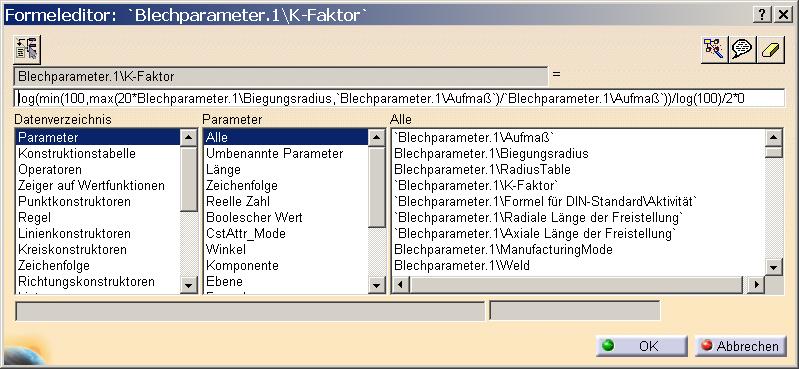

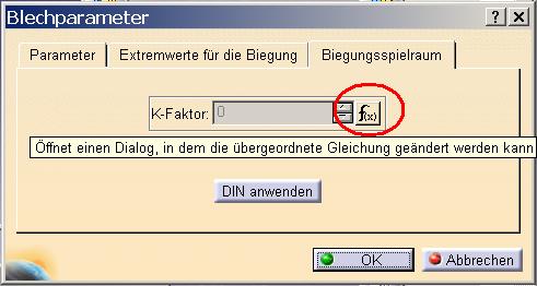

Gestern Abend war ich schon zu Hause deswegen kann ich erst heute morgen auf deinen Post antworten! Mein K-Faktor liegt bei 0,400514998.
Kann ich den denn irgendwie verändern? Ich hab mich damit mal ein bischen befasst und festgestellt das sich der K-Faktor je nach eingestellten Blechparametern selbständig verändert. Aber an meiner abgewickelten gestreckten Länge ändert sich rein gar nichts.

Die Funktionen Extrusion, Trichter und gerollte Wand nutzen den Standard K-Faktor und nicht die Werte der eingestellten Blechtabelle...

Ich werde mal versuchen den K-Faktor über den Adminmode zu verändern das sollte ja gehen! Danke für deine Tips! Ich hoffe das das Blech dann die gewünschte gestreckte Länge hat!
