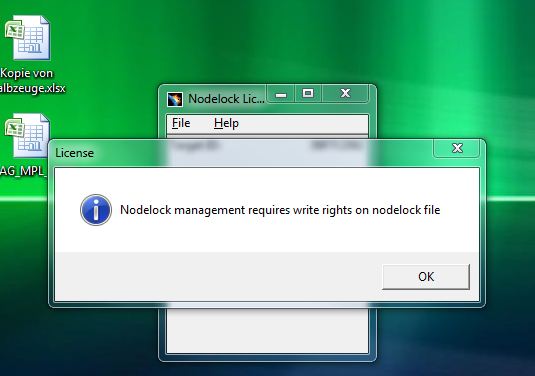

Hallo Zusammen,
ich habe den neuen LUM-Version installiert weil mir gesagt wurde dass mit diese Version die Lizenzableitung mit 64Bit - Client Rechner möglich ist.
Ich bekomme aber, wenn ich einen Lizenz ableiten möchte, eine Fehlermeldung (siehe Bild).

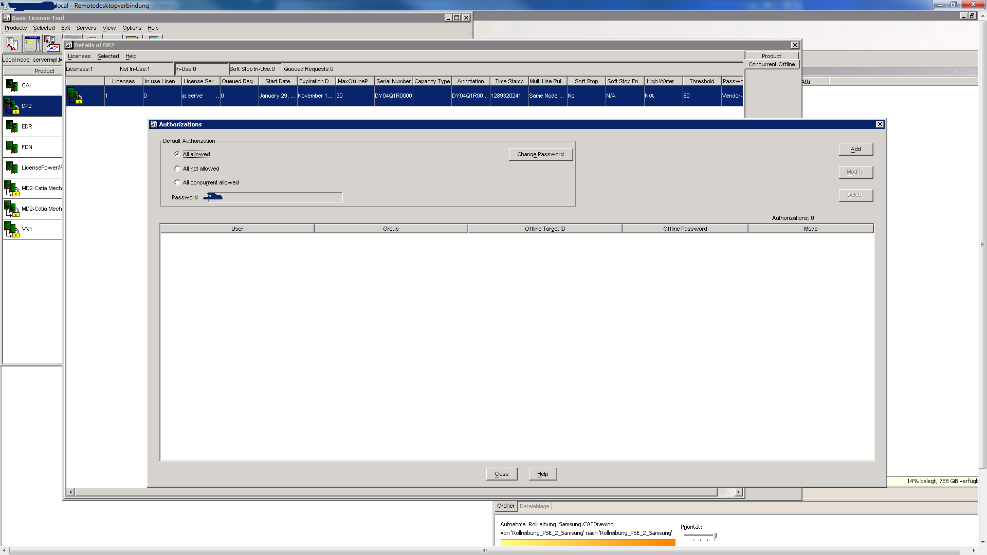

Ich habe die Berechtigungen für die Lizenzen gesetzt, diese wurden bereits offline migriert.
Kann mir da jemand weiterhelfen?

Hallo BADU,
die Fehlermeldung scheint ja nun nicht auf einen Fehler im Betriebssystem zu verweisen, sondern sagt meiner Meinung nach aus, dass entweder das Verzeichnis für die Datei "NODELOCK" oder die Datei selber schreibgeschützt ist.
Wenn sich nicht alles von WinXP-32 zu Win7-64 geändert hat, dann sollte irgendwo ein Verzeichnis "IBM" mit einem Unterverzeichnis "LUM" existieren (WinXP-32: "C:\Dokumente und Einstellungen\All Users\Anwendungsdaten\IBM\LUM"). Normalerweise ist dies nur für den Administrator schreibbar. Daher musst Du hier ebenfalls Schreibrechte bekommen, sonst kannst Du keine Lizenz "ausbuchen".
