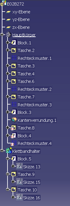

Hallo CAD.DE Gemeinde,
kann mir jemand erklären warum sich vom angehängtem Strukturbaum
eine Zeichnungsansicht nicht sauber ableiten lässt ?
Nicht sauber soll heissen,
Hauptkörper -> übergibt keinerlei Geometrie an die Ansicht.
Körper 2 (Klettbandhalter) -> übergibt vollständig an die Ansicht.
Ich komme einfach nicht darauf !
Erst dachte ich das muss was mit Hybrid-Non Hybrid Design zu tun haben,
aber das wäre mir unerklärlich, da wir StandardParts verwenden und die Option auf NonHybrid nur via Tools->Optionen möglich wäre, da aber keiner dran rumpfuscht.
Fazit ich komm nicht drauf und möchte nen kleinen Ideensammelthread starten
Wer also Vorschläge hat, rein damit !
Danke schonmal und viele Grüße
Daniel

liegt es vielleicht an den deaktivierten Elementen...?

Moinmoin,
Oh man *aufshirnhau*.
Manchmal schließt man so "einfache" Details gleich von Anfang an aus...
Vielen lieben Dank für den Fingerzeig
