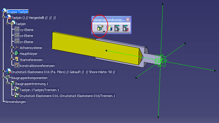

Hallo zusammen!
Ich habe eine Baugruppe, die zu einer Ebene symmetrisch ist. An dieser Ebene möchte ich die Gruppe nun schneiden und eine Hälfte davon in ein FEM Programm geben. Ist eine solche Operation möglich, oder muss ich die Baugruppe mit "halben" Teilen neu aufbauen?

Guten Morgen,
ja da gibt es mehrere Möglichkeiten. Eine ist die Funktion "Trennen" in der Assembly-Umgebung. (Siehe Anhang)
Dazu habe ich eine Längs-Ebene (hier die eines Bauteils) ausgewählt und dann im erscheinenden Fenster die Bauteile "nach unten geklickt".
Die andere Möglichkeit könnte die Funktion "Tasche" sein (in der selben Leiste wie das Trennen). Dabei wird "einfach" die gesamte Hälfte "wegmodeliert". Diese habe ich nicht ausprobiert.

Danke!
Ergebnis wurde erzielt!
