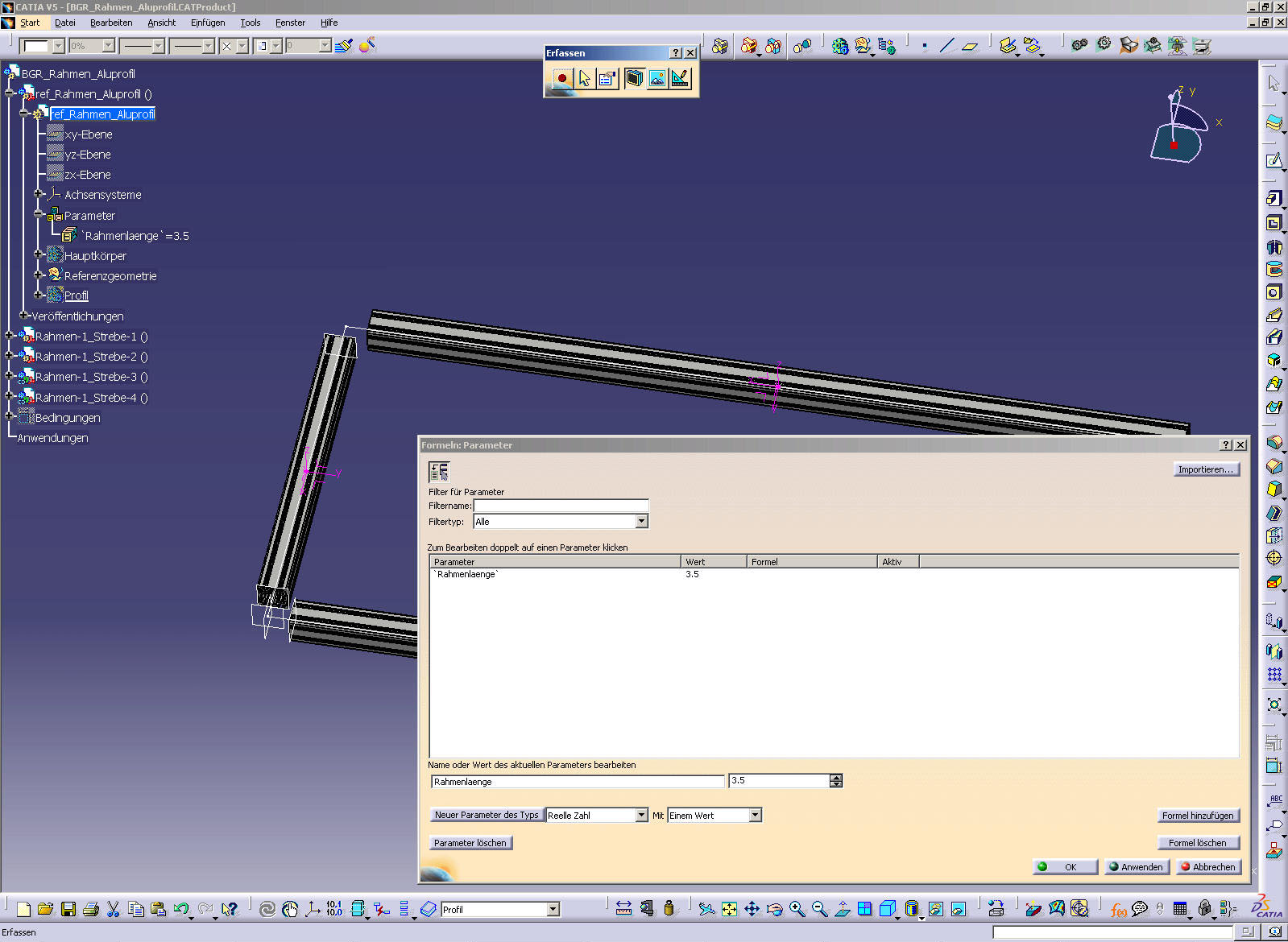

Wenn ich einen Parameter erzeuge (Neuer Parameter des Typs/Reele Zahl/mit einem Wert) werden die Werte automatisch in m erzeugt. Normalerweise sollten doch bei den Werten die mm Angabe stehen. In meinem Fall sind keine Einheiten angezeigt, wenn ich den Wert in m Eingebe wird er am Bauteil in mm umgesetzt.
Mache ich von vornherein etwas falsch oder muss ich irgendwo noch etwas einstellen?

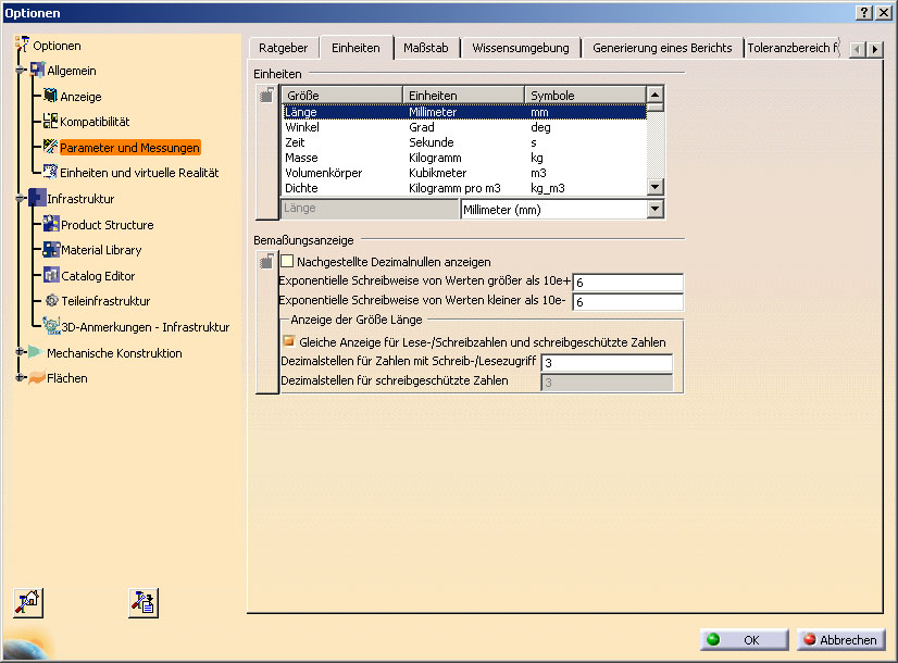

die Einheiten können in den Tools / Optionen eingestellt werden. Und zwar unter Allgemein / Parameter und Messungen und hier kann für jeden Parametertyp die Einheit eingestellt werden.
Mörchen

Hallo Mörchen
Die Einheiten sind in mm eingestellt.

Hi Jürgen,
jetzt kapiere ich erst, was du machst. (Hätte mal die Frage besser lesen solen...)
wenn Du einen Parameter erstellst, mit dem Du eine Länge steuern willst, musst du entweder den richtigen Typ auswählen (Typ "Länge")und zwar bevor Du auf "Neuer Parameter des Typs..." klickst oder Du musst hinterher in der Formel den Wert mit der Einheit (*1mm) multiplizieren. Ein Parameter besteht aus dem Wert und der Einheit! Sonst bist du nicht einheitenkonsitent und CATIA haut Dir immer die Meter rein.

Hallo Mörchen
Das wars, ich hatte den Typ "Länge" nicht zuerst gewählt.
Danke Dir
