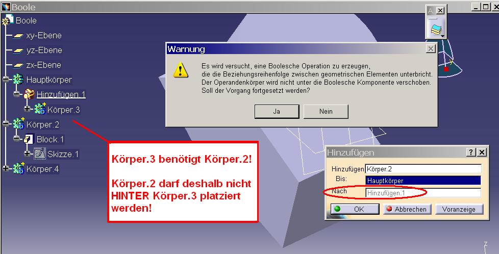

Ich habe es mal wieder mit der Meldung, wenn man zwei Bodies (einer davon ist der Partbody) mit Add , Assemble usw. verknüpfen möchte.
Catia meldet dann, jetzt mal frei übersetzt, dass ich gerade dabei bin, die Beziehungsregeln zwischen den Elementen zu brechen und das der Body nicht unter dem boolschen Feature stehen wird.
Diese Meldung verstehe ich leider immer noch nicht. Meiner Meinung kommt sie nur, wenn ich in dem einen Body geometrie des anderen Bodies verwendet habe und dann eine Boolsche Operation durchführen möchte.
Das ist aber jier nicht der Fall. Der 2. Body besteht nur aus Körpern, die unabhängig vom 1. Body erzeugt wurden. Die dazugehörigen Skizzen beinhalten auch keine Projektionen o.ä. von dem 1. Body.
Kann mir jmd sagen, wo hier jetzt das Problem liegt. Ich raffs nicht.

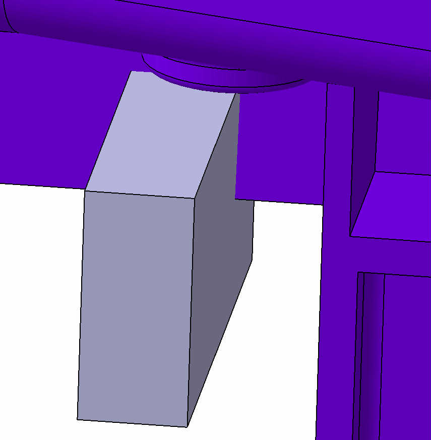

Bild1 zeigt die beiden Bodies. Voilett ist der Partbody. Bild2 den Teilebaum und Bild 3 die Meldung die dann kommt.
Ich verstehe nicht, warum sie kommt. Wie du sieht ist der 2. Body ganz einfach und ohne Bezüge auf den Partbody.

Hallo BX,
offenbar hast Du die Konstruktionsreihenfolge vertauscht.
Der Fehler ist folgendermaßen reproduzierbar:
Erstelle einen 2.Body mit Geometrie (z.B. Skizze+Block)
Erstelle einen 3.Body, der auf dem 2. referenziert
(z.B. Skizze auf Body_2, in Skizze 3D-Element projizieren, o.ä.)
Füge Body_3 in den Hauptkörper.
Füge Body_2 HINTER Body_3 in den Hauptkörper => Error s.o.!
Abhilfe:
Füge Body_2 VOR Body_3 ein.
Oder:
Entferne die Referenz zwischen den Bodies (eigene Skizzierebene, keine 3D-Projektion)
HTH, Nina

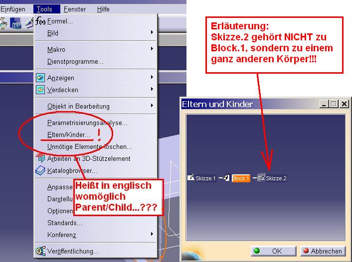

keinerlei Referenzen zu dem Hauptkörper hat...
Ich meinte ja auch die Bodies untereinander!
Was sagt denn die "Eltern/Kinder" Analyse?
Oder ganz krass:
Versuch mal, den Körper den Du eigentlich hinzufügen willst, zu löschen!
Geht das Schadlos, ohne Probleme?
Oder will CATIA gleich noch irgendwas anderes MITlöschen?
Das hieße dann, Du hättest Abhängigkeiten, die Du beseitigen musst!
LG, Nina

Schon versucht?!?
  [QUOTE]
Tssss......nein, natürlich nicht, Aber jetzt. Es kommt diegleiche Warnmeldung wie gehabt.
Durch dein reproduzierbares Beispiel habe ich zumindest jetzt endlich mal genau verstanden, was diese Meldung verursacht. Obwohl das bei meinem Part ja nicht zutrifft.
DANKE !!

[QUOTE]
Ja, sag ich doch!
Du hattest VORHER mehrere Verschmelzungs- oder Abzugskörper, die irgendwo aufeinander aufbauen.
Bist Du sicher, dass nicht durch löschen von Body.2, auch noch ein "Body.XY" inclusive der Verschmelzung innerhalb des Hauptkörpers verschwindet?
War die Eltern/Kinder Analyse erfolgreich?
Also nicht Kinder von Body.2, sondern Kinder von Pad.48, oder Sketch.68!!!
  [QUOTE]
Hab ja die Hälfte vergessen......
Ja, ich bin sicher. Es würde ja ein Bestätigungshinweis kommen und es wird auch nichts gehighlightet (was ein Wort) im Baum! Ich habe jetzt das Beispiel nicht mehr, wo die Bilder her sind. Das hatte ich nur temporär erstellt. Habe trotzdem die Eltern/Kind Geschichte überprüft. Nichts enddeckt. Als Eltern wird nur das ZB-Achsenkreuz gefunden, welches sich ja unter "AxisSystems" befindet und eine Plane, welche aber in einem Set unter Body2 liegt.
[Diese Nachricht wurde von BX-8017 am 10. Nov. 2010 editiert.]

erstellt am: 10. Nov. 2010 23:07    Editieren oder löschen Sie diesen Beitrag!  <-- editieren / zitieren -->   Antwort mit Zitat in Fett Antwort mit kursivem Zitat    Unities abgeben: 1 Unity (wenig hilfreich, aber dennoch)2 Unities3 Unities4 Unities5 Unities6 Unities7 Unities8 Unities9 Unities10 Unities Nur für BX-8017 10 Unities + Antwort hilfreich
Ich meinte DAS HIER!!!! (Anhang)

Original erstellt von BX-8017:
Mein Hauptkörper ist ein fast fertiges Teil, wo zisch Adds oder Union Trims enthalten sind. Im Baum darunter ist dann der Body, der sich nicht adden lässt (bzw. schon, aber mit der Meldung). Also müsste es doch ohne Meldung funktionieren.
schon mal versucht deinen Hauptkörper zu einem leeren Body zu adden? Wenn das geht und andersrum (leeren Body zum Hauptkörper) nicht, dann liegt wohl der 'Fehler' in deinem Hauptkörper.

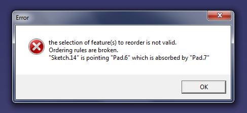

So, es wird immer konfuser.....
Ich kann dieses Pad nicht reordern wegen der Fehlermeldung im Anhang.
Mit Sketch.14 wurde eigentlich das Pad.8 erzeugt. Pad.6 und 7 haben damit nichts zu tun und da wurde auch nix absorbiert. Die 3 genannten Pads sind ganz normal im Baum zu sehen mit den darunterliegenen Skizzen. Wobei die Skizzen von Pad.7 und Pad.8 identisch sind. Wird da jmd schlau draus?? Da hat Catia doch irgendwas intern vermurkst.
Rätsel .... ?

erstellt am: 11. Nov. 2010 00:50    Editieren oder löschen Sie diesen Beitrag!  <-- editieren / zitieren -->   Antwort mit Zitat in Fett Antwort mit kursivem Zitat    Unities abgeben: 1 Unity (wenig hilfreich, aber dennoch)2 Unities3 Unities4 Unities5 Unities6 Unities7 Unities8 Unities9 Unities10 Unities Nur für BX-8017 10 Unities + Antwort hilfreich
Leerer Body zum Hauptkörper adden geht auch nur mit der Warnmeldung.
Andersrum geht ja generell nicht. Boolsche Operationen werden beim Hauptkörper nicht angeboten.
du müsstest 'latürlich einen normalen Body vorher zum Partbody machen damit dein Hauptkörper(Partbody) zum normalen Body wird... ich habe es nur nicht erwähnt, weil ich das voraussetzte das dies dann eigenständig gemacht wird.
Ich erinnere mich, dass ich hinter dieses Pad, mal eine Tasche umplaziert habe, weil diese da wo sie konstruiert war, zu viel weggeschniten hatte. Nur was hat das mit meinem Body2 zu tun. Es bestehen da überhaupt keine Abhängigkeiten.
Nicht jede Fehlermeldung ist Inhaltlich/sprachlich korrekt und nicht jede Fehlermeldung ist richtig zugeordnet

erstellt am: 11. Nov. 2010 00:54    Editieren oder löschen Sie diesen Beitrag!  <-- editieren / zitieren -->   Antwort mit Zitat in Fett Antwort mit kursivem Zitat    Unities abgeben: 1 Unity (wenig hilfreich, aber dennoch)2 Unities3 Unities4 Unities5 Unities6 Unities7 Unities8 Unities9 Unities10 Unities
Hallo.
Das dachte ich mir.....Habe das auch so probiert mit "Change Partbody". Ging ebenfalls nicht.
Das Problem ist ja inzwischen gefunden. Ich muss die beiden oder die 3 Pads wohl neu machen. Irgendwas hat Catia da durcheinander gebracht.

erstellt am: 11. Nov. 2010 08:16    Editieren oder löschen Sie diesen Beitrag!  <-- editieren / zitieren -->   Antwort mit Zitat in Fett Antwort mit kursivem Zitat    Unities abgeben: 1 Unity (wenig hilfreich, aber dennoch)2 Unities3 Unities4 Unities5 Unities6 Unities7 Unities8 Unities9 Unities10 Unities
So, meine Damen und Herrn. Das Problem ist gelöst.
In der Skizze des besagten Pad.8 war eine gelbe Hilfslinie, also abgeleitete Geometrie, jedoch nicht vom Body2 sondern von irgendeinem anderen Pad im Partbody. Als ich dann die gelbe Linie in der Skizze löschte, stattdessen 2 Maße hinzu, konnte man sowohl das Pad.8 wieder reordern (was aber nicht nötig war) und vorallem die boolsche Operation hat auch ohne Warnmeldung funktioniert.
Da soll man mal drauf kommen. Die Warnmeldung hat ja jetzt nicht viel mit der Lösung zu tun. Vorallem habe ich ja noch das Pad.7 welches mit einer identischen Skizze erzeugt wurde. Da ist also auch die gelbe Hilfslinie drin. Diese hat komischerweise nicht gestört, was die boolsche Operation angeht und das testweise Reorder.
Seltsam, seltsam....und den "Fehler", wenn man ihn so überhaupt nennen darf habe ich jetzt nur gefunden, weil ich Element für Element von unten her aus dem Partbody gelöscht habe und getestet habe. Das kanns doch nicht sein!
