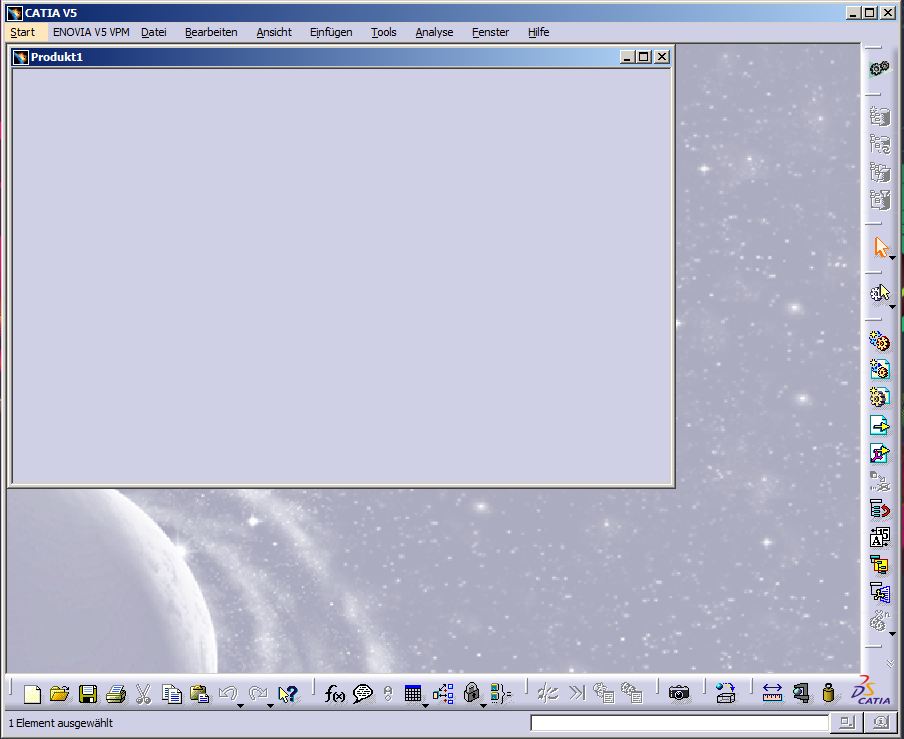

Guten Tag,
ich bin neu hier.
Ich weiß nicht wie ich dieses Problem genau umschreiben soll aber ich denke, Bilder sagen mehr als 1000 Worte.
Zu dem Bild füge ich noch ein paar Systeminfos hinzu:
Der PC an dem es laufen soll, ist ein Tablet PC (Laptop) der Marke IBM/Lenovo, Modell X61 mit 4gb 667mhz RAM, 200gb Festplatte,Intel Pentium 1,6ghz CD, Windows 7 pro 64bit, Mobile Intel 965 express chipset family.
Catia V5R20 und jegliche andere Versionen starten bis zu dem upgeloadeten Bild und nicht weiter, ich bitte um Hilfe.
(da ich nicht weiß wie man das Problem nennt, hat mir die Sufu nicht viel gebracht  )

Hallo und herzlich willkommen,
das sieht sehr nach einem klassischen Problem mit der Grafikkarte aus. Die Intel G-Serie ist so oder so in meinen Augen zu schwach für CAD. Ich kann dir nur empfehlen hier mal verschiedene Treiberversionen von Intel auszuprobieren. Evtl. bringt es dir ja was...

aber er lädt doch in meinen augen alles, eben nur nicht richtig? kriegt der das denn nicht in den grafikspeicher geladen oder wie?

Um bei deiner Wortwahl zu bleiben, ja er lädt alles richtig. Er stellt es nur nicht dar. Das hat etwas mit den Treibern und der Hardware zu tun. Ich weis nicht, ob die Intel G-Serie überhaupt in der Lage ist, mit den Daten etwas anzufangen bzw. die 3D-Daten berechnen zu können. Wenn doch, dann könnte ein anderer Treiber bzw. eine andere Version tatsächlich abhilfe schaffen.
Übrigens heist das Thema in deinem Fall "Grafikfehler". Dabei dürfte dir die SuFu auch einiges ausspucken.
