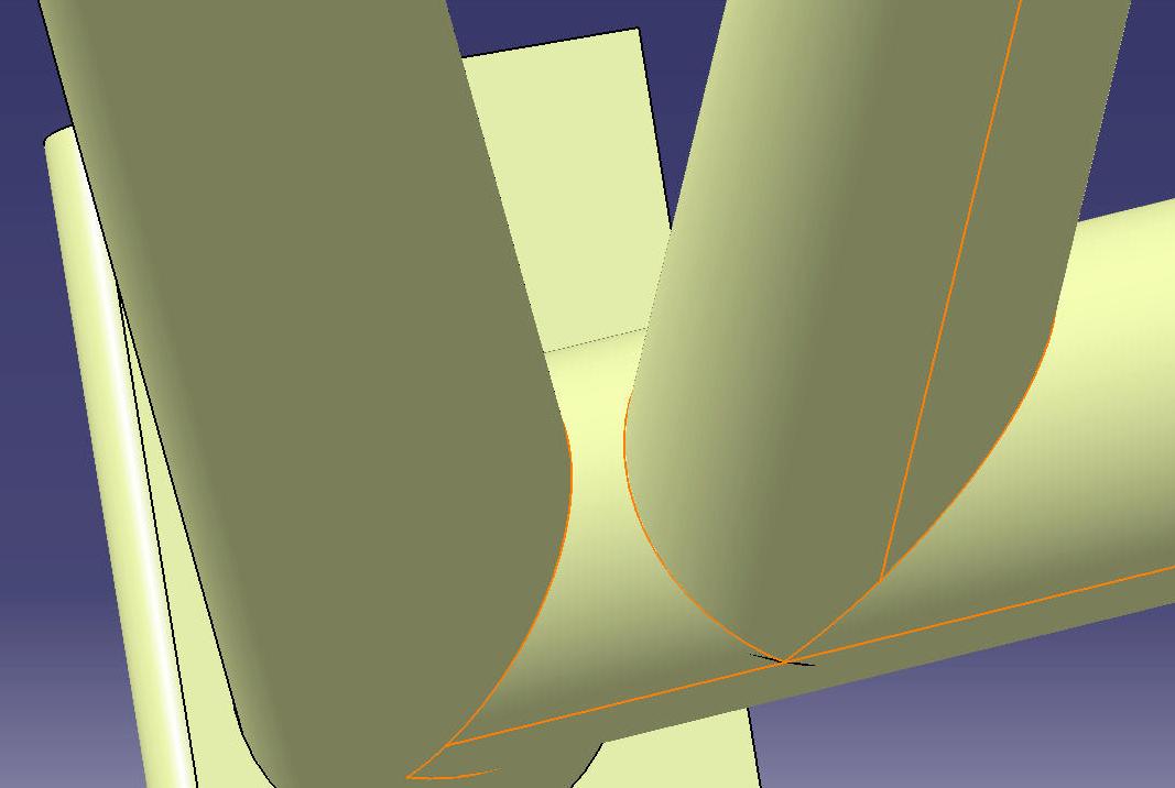

Hey Leute,
Bin Catia Neuling und hab einen Rohrrahmen im GSD konstruiert. Beim Verschneiden( Trim oder Split) bekomm ich immer eine Fehlermeldung). Diese Lautet:
"Split or Trim operator: Warning : Some cells have a tangent contact and can not be positionned. Use Keep/Remove option or modify input bodies contact."
Mir ist schon klar dass ich hier die Geometrie ändern müsste. Die Geometrie soll aber so bleiben wie sie ist. Was kann ich gegen diese Warnung tun bzw. sie umgehen?
Hab auch noch ein bild angehängt. Bin langsam echt am verzweifeln.
Bin um jede Hilfe dankbar.
Stivi

Hallo Stivi 777,
wirst wohl nicht darum herumkommen die Geometrie zu ändern.
Hier reicht es schon einen Durchmesser um 0,01mm zu erhöhen oder zu verkleinern.
Gruß Uwe

was bedeutet denn dieser fehler ganz genau?

Original erstellt von Stivi 777:
"Split or Trim operator: Warning : Some cells have a tangent contact and can not be positionned. Use Keep/Remove option or modify input bodies contact."Stivi
frei nach Schulenglisch: Einige Flächen haben Tangentenkontakt und können somit nicht eindeutig bestimmt werden (was behalten werden soll und was weg muss), benutze Behalten/Entfernen Option oder ändere die Eingangsdaten, damit ein sauberer Kontakt (Verschneidung) zustande kommt
