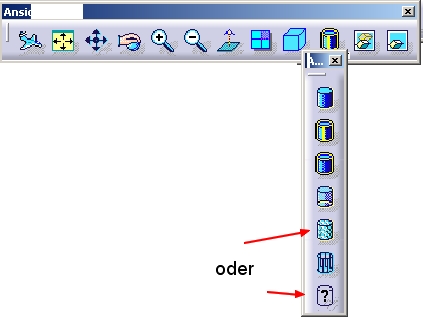

Hallo zusammen!
Ich habe meinen Bauteilen das Material Aluminium zugeordnet und würde nun gerne auch eine Aluminium-Textur als Oberflächen-"Farbe" sehen...
Wie mache ich das rein von der Darstellung her?
Liebe Grüße!

Hallo Sunsetmajor,
ganz einfach, in der Symbolleite "Ansicht" (View) die "Tonne" auf Material einstellen.
