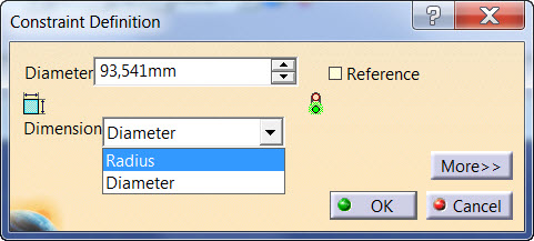

kann mir bitte einer von euch erklären wie das genau mit dem Parameter funktioniert?
will den durchmesser von meiner Keilriemenscheibe ändern können..
bei der sufu hab ich nichts passendes gefunden..
lg peta

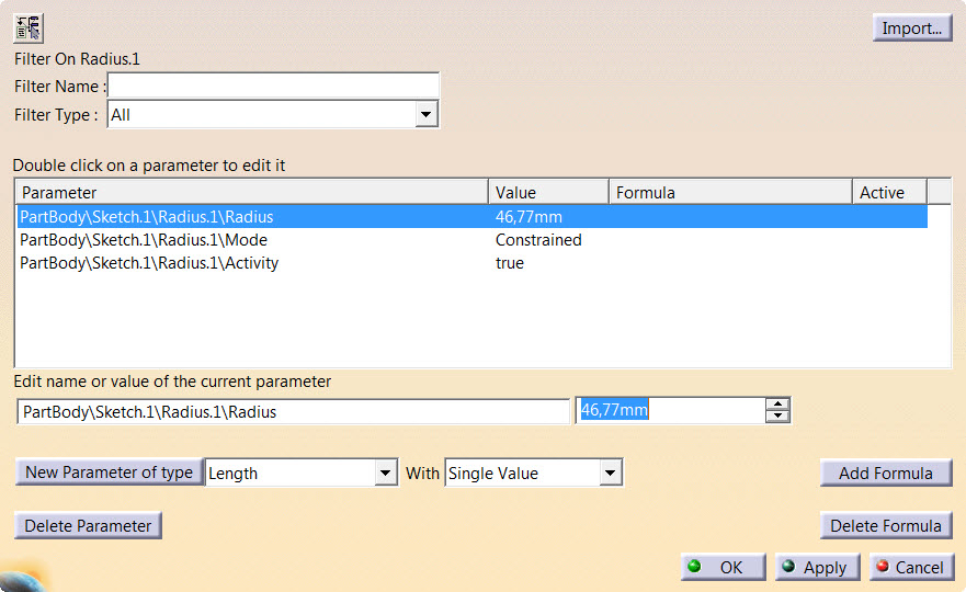

Kurzanleitng zum anlegen/Parameter und Formelerstellung:
- Formeleditor (f(x)) starten
- Parameter mit Typ "Länge" erstellen
- Parameter in Liste suchen, umbenennen und realistischen Wert angeben
- entsprechendes Feature (zB Welle) im Baum sektierern, Parameter für Radius/Durchmesser suchen
- Formel hinzufügen: angelegter Parameter wählen (Baum oder Liste) und ggf noch "/2" in Formel ergänzen

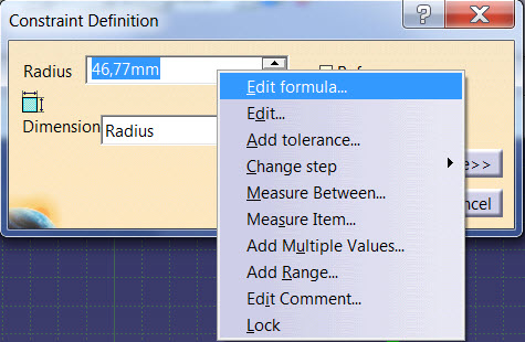

du musst zuerst die Durchmesser in Radien umwandeln, damit die Kontextzeile (= Menü, das du mit der rechten Maustaste im Wertefeld aufrufen kannst) "Edit Formula" zugänglich wird.
Dann kannst du deinem "Radius" den "halben Wert" deines Durchmesserparameters angeben (schreibe /2 nach dem Parameter für das Halbieren in der Wertezeile)
Wie du die Paramtere erzeugst: durch Klick auf das "f(x)-Symbol, Wahl des Typs "Length" für Länge und drücken der Schaltfläche "New Parameter of type".
