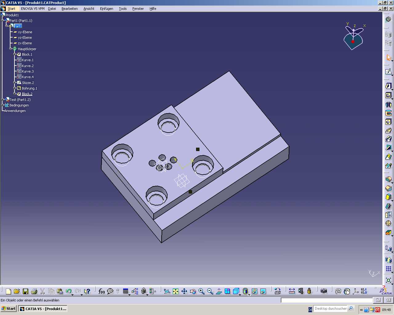

Hallo V5 Fans,
bin noch Anfänger,aber von IV und SWXSolidWorks vorbelastet.
Zu meinem Problem:
Ich möchte in die untere Platte Gewindebohrungen anbringen.
Wie kann ich die Bohrungsposition der ersten Bohrung aus dem darüberliegenden Teil übernehmen ??
Habe leider keinen Plan !!!
Rolf

Uebung-1.zip
Hallo Cristian,
Habe den Umlaut ausgebessert.
Die Übungsdatei habe ich als Zipp angehängt.
Aus dem Link bin ich nicht so richtich schlau geworden.
Kannst du mir noch einen Tipp geben ??
Rolf

Produkt1.zip
Hallo Rolf,
du kannst das Bohrbild auch über Punkte steuern, ähnlich wie SWXSolidWorks.
Gruß aus WW
Johannes

Hi
Teil 1 Aktiv machen. Skizze unter der Bohrung kopieren.
Teil 2 Aktiv machen. Skizze einfügen (referenzen anklicken) müsste gehen.
Habe leider kein V5 hier sonst hätte ich dir nen Bildchen gemacht.
