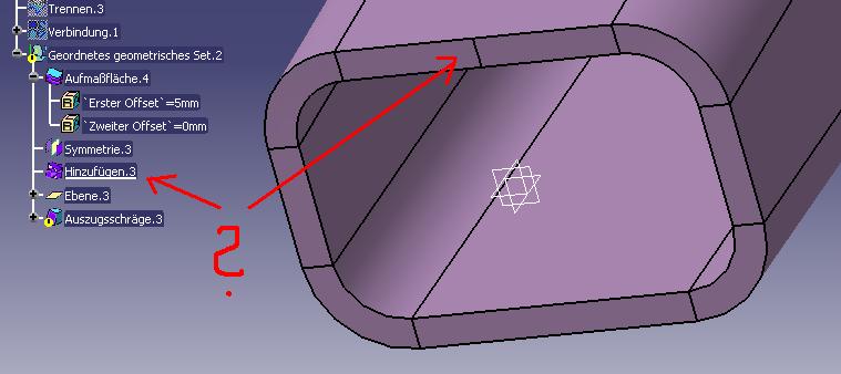

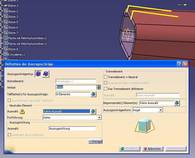

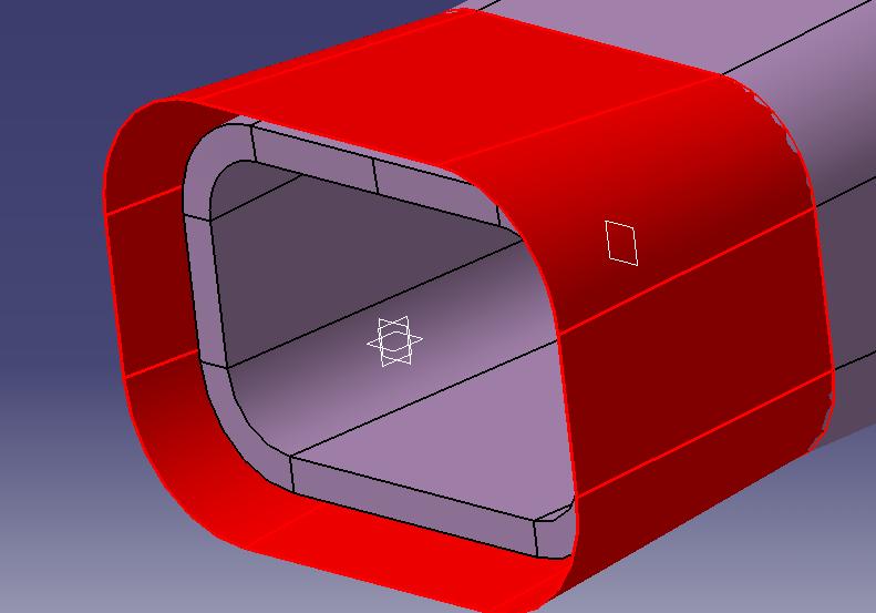

Hallo zusammen!
Ich habe ein rechteckickes Rohr, das am Anfang so geformt sein soll, dass eine Formschluss möglich ist. Dazu will ich "Keile" auf die ersten 40mm aufbringen.
Nun habe ich gedacht, dass Auszugsschrägen am besten geeignet sind. Allerdings müsste ich einen Block aufsetzen und diesen breiter konstruieren, damit es mit dem neutralen Element hinhaut.
Nun frage ich mich, ob das nicht einfacher geht, also irgendwie direkt über die Auszugseinstellungen.
Anbei ist ein Bild, auf dem ich an zwei Stellen mit gelben Linien meinen gewünschten "Keil" skizziert habe.
Über einen Lösungsvorschlag würde ich mich sehr freuen und wäre dankbar, wenn es eine einfache Lösung für ein einfaches Problem gibt.
Liebe Grüße und Danke!

erstellt am: 18. Okt. 2010 12:15    Editieren oder löschen Sie diesen Beitrag!  <-- editieren / zitieren -->   Antwort mit Zitat in Fett Antwort mit kursivem Zitat    Unities abgeben: 1 Unity (wenig hilfreich, aber dennoch)2 Unities3 Unities4 Unities5 Unities6 Unities7 Unities8 Unities9 Unities10 Unities
So, damit man das Bild noch sieht.

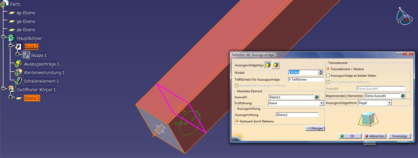

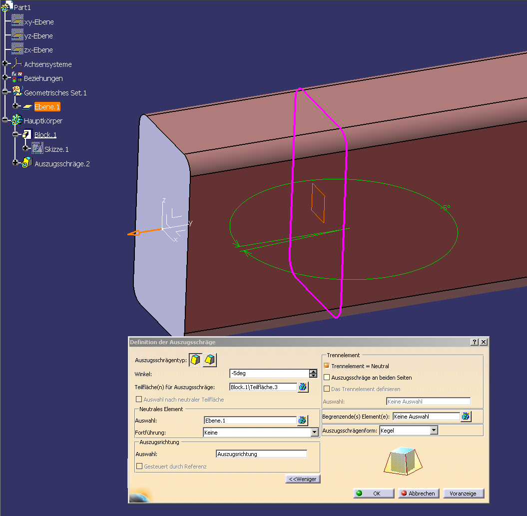

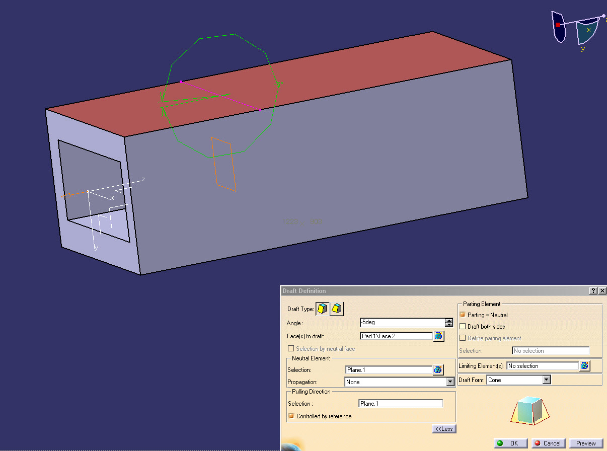

Versuch es mal mit einem negativen Winkel (siehe Bild)

Hallo Sunsetmajor.
Formschluß? aber zu was?
Vielleicht meinst du sowas(Bild). Mit der Auszugsschräge geht das schon, Nur musst du eine Trennebene erzeugen und Anwählen. Desweiteren stimmt auf deinem Bild auch die Auszugsrichtung nicht. Möglicherweise solltest Du auch Deine Reihenfolge nochmal überdenken. (Verrundungen und Schalenelement vor oder nach der Schräge?)

Hallo zusammen!
Vielen Dank!
Mit der von Euch genannten Methode erreiche ich das, was ich erreichen wollte.
Es sieht aus, als folge alles einem höheren Plan :-)
Danke nochmal (vor allem für die Bilder!!!) und liebe Grüße!

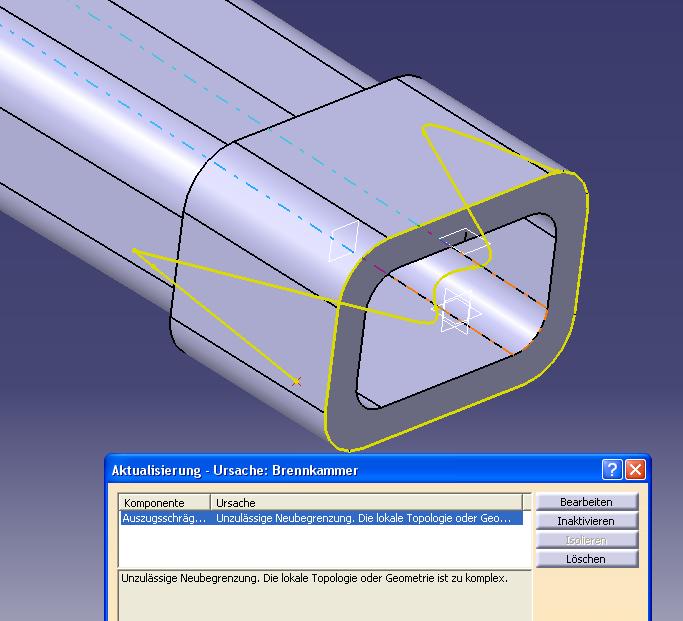

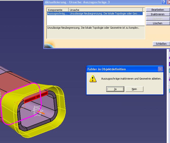

Hallo zusammen! Es funktioniert alles sehr gut. Aber ab einem Winkel von 5,5 Grad kommt eine Meldung:
[b]Unzulässige Baugruppe mit Auszugsschrägen von Teilflächen. Zwischen den zwei ursprünglichen Kurven besteht eine Unstetigkeit.b]
Nun weiß ich aktuell nicht warum das so ist, aber mir ist eine Kleinigkeit aufgefallen: Wenn ich die beiden Symmetrieschalenteile zusammenfüge, dann bleibt einzig und alleine eine Kante auf der Symmetrieebene stehen. Das soll ja auch nicht sein.
Liebe Grüße!

erstellt am: 19. Okt. 2010 10:09    Editieren oder löschen Sie diesen Beitrag!  <-- editieren / zitieren -->   Antwort mit Zitat in Fett Antwort mit kursivem Zitat    Unities abgeben: 1 Unity (wenig hilfreich, aber dennoch)2 Unities3 Unities4 Unities5 Unities6 Unities7 Unities8 Unities9 Unities10 Unities
Ich habe nun die Hinzufügeoption gelöscht und neu ausgeführt. Nun bekomme ich einen anderen Fehler. Auf dem Bild erkennt man die Fläche mit der "Extra"-Kante. Sie ist rot eingefärbt (keine gute Farbe :-/ )
Liebe Grüße!

Hi Major.
Gibt es einen speziellen Grund, warum du mit Volumen arbeitest und nicht mit Solids? Wie sieht Deine Ursprungsskizze aus?

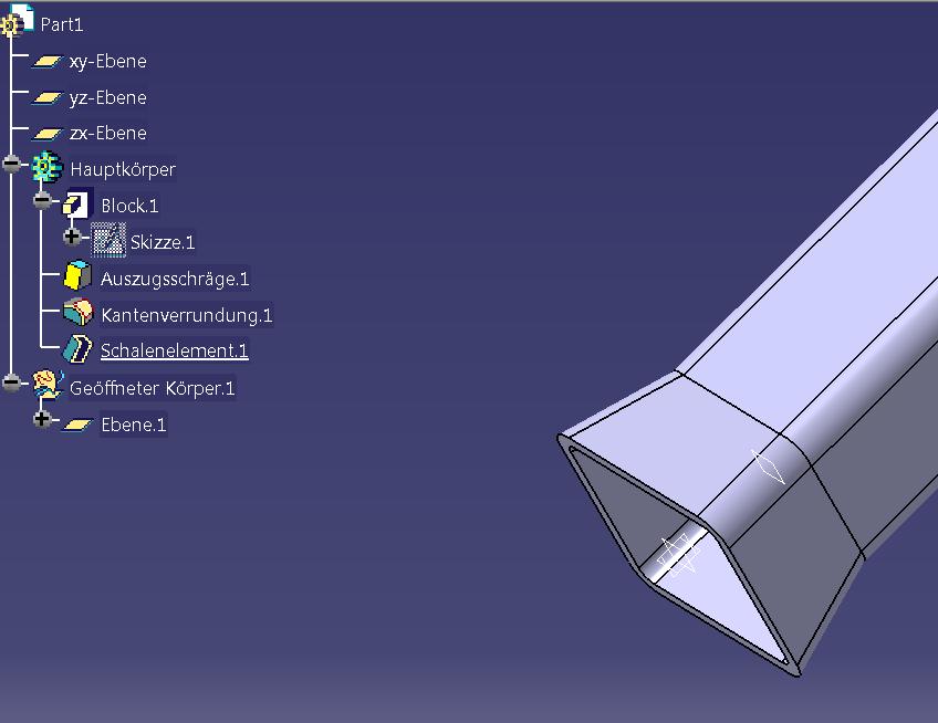

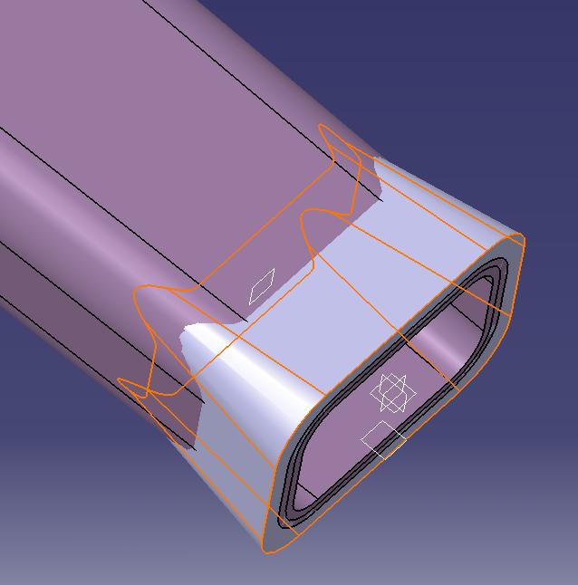

Hallo zusammen!
Ich habe erfolgreich meine Schalen konstruieren können. Dafür nochmals vielen Dank für Eure Mithilfe.
Nun habe ich wieder meine Blöcke auf die Enden gesetzt und Auszugsschrägen drauf. Obwohl ich genau die selben Blockgeometrien und Auszugsschrägenparameter habe, gibt es offenbar ein Problem.
Anbei ein Bild von der alten Konstruktion (Volumen) und von der neuen Solidschale.
Beim Solid zeigt er ja auf der unteren Hälfte eine merkwürdige gelbe Linie an. Die läuft offensichtlich falsch.
Mein Ziel ist es, das die Auszugsschräge auf dem Block sich schön mit dem Rechteckrohr verschneidet. (Und zwar so wie auf dem Bild mit dem Volumen.)
Kann mir zufällig jemand sagen woran es liegt? Weil die Parameter habe ich jetzt schon zwei mal verglichen...

Hallo Sunsetmajor,
das sieht fast so aus als wenn du nicht die richtige Auszugsrichtung angegeben hast.
Wenn du den Wulst als extra Körper erstellst, dann die Ausugsschräge anbringst und diesen mit deinem Rohr verbindest, hast du weniger Probleme mit dem Draft.
Gruß Uwe

Halte deine Grundgeometrien so simpel wie möglich.
Erst Drafts dann Radien.
Je komplexer die Grundgeometrie ist umso schwerer hat es auch Catia zur geometrischen Berechnung.
Dein Wulst bekommst du mit einer  booleschen Operation zu deinem anderen Body.
Vorrausetzung ist, das du zwei Bodys hast. Dein Rohr im ersten und die Wulst im zweiten Body. Einen dritten Body erstellen und die beiden Ersten mit “Add“ hinzufügen.
Nun das Ganze Verrunden. Danach die Shell-Operation um die Wandstärke zu definieren.
Das arbeiten mit booleschen Operationen hat eine großen. Man kann an jeder beliebigen Stelle im Struckturbaum  Änderung einbringen, Bodys hinzufügen etc.
Hab dir ne Datei angehängt. Enthalten sind drei Varianten wie man diese Situation konstruktiv erstellen könnte. Natürlich gibt es noch viele weitere.
Gruß Uwe

Hallo Sunsetmajor,
Wie erstelle ich einzelne Bodies (im Partdesign)?
Ja im Partdesign.Funktionieren genauso wie im GSD nur mit Solid´s.
Body mit "Insert ==> Body" erzeugen jeweils ein Pad darin erstellen und dann boolesche Operation.
[QUOTE][Und wo finde ich die Boolschen Operatoren?/QUOTE]
Eventuel must du die Toolbar aktivieren. (RMT auf Toolleiste dann "Boollesche Operationen" aktivieren.
Hab die die Datei in R16 gespeichert, hab nicht gesehen, das du R18 hast.
Sollte nun funktionieren.
