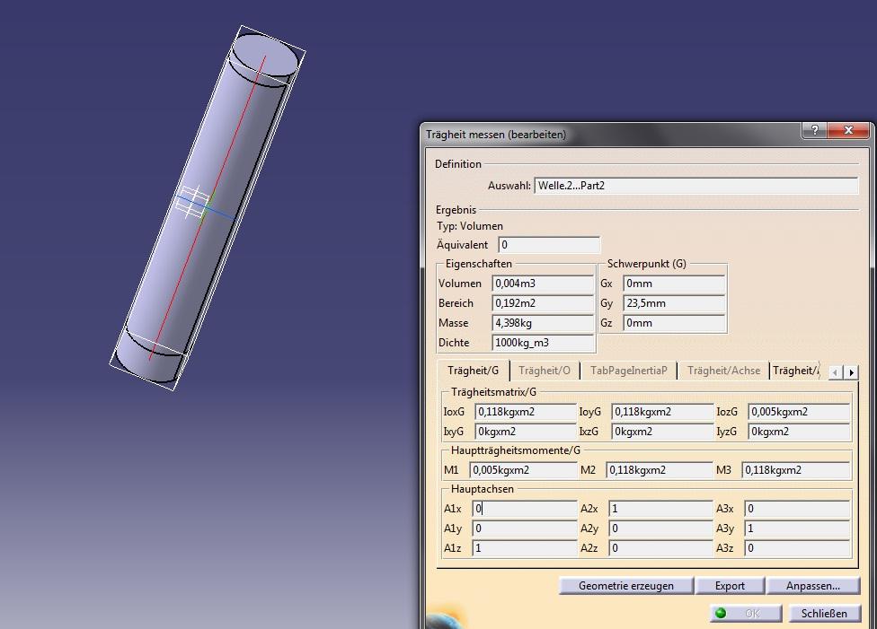

Habe noch eine Frage die ihr bestimmt umgehend beantworten kannst:
Ich habe eine einfache Geometrie erzeugt und möchte jetzt die drei Hauptträgheitsmomente berechnen lassen.
Zunächst weise ich doch meinem Körper ein material zu und danach gehe ich auf das Symbol "Trägheit messen"
Allerdings habe ich meinen Körper gespiegelt an einer Ebene. Und Catia misst dann immer nur die Trägheit der einen Modellhälfte.
Wie kann ich das ändern?
Besteht außerdem die Möglichkeit einem Körper direkt eine masse zuzuweisen oder muss dies über eine Material (Dichte) Definition gemacht werden?
ich gehe doch richtig in der Annahme, dass man durch die materialzuweisung eine Dichte vorgibt die dann zusammen mit den geometrischen maßen über die Masse des jeweiligen Körpers entscheiden oder?
für Hilfe wääre ich sehr dankbar

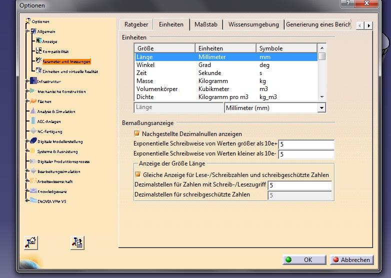

Zunächst zu Deinem Einheitenproblem: Zahlenmässig passt der Wert ja, nur ist die Anzahl der Dezimalstellen nicht ausreichend. Einstellen kannst du das unter TOOLS - OPTIONEN - ALLGEMEIN - PARAMETER und MESSUNGEN - EINHEITEN. Da siehst du dann irgendwo unten die Anzahl der Nachkommastellen...
Die Trägheitsachsen: Du sagst du hast den Körper gespiegelt... ist schwierig das zu bewertren, ohne es gesehen zu haben. Aber vielleicht hast du ja zwei Körper drin und die nicht über boolesche Funktionen zusammengefasst. Oder du ghast die geometrie und nicht Das zu messende Teil im Baum angewählt?!
gruß, Tom

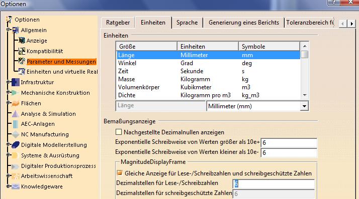

Hallo! Danke für deine Antwort!
Ich habe den Wert jetzt auf 5 Stellen gestellt
aber im Trägheitsmenu siehts immer noch so aus
es werden weiterhin nur 3 Nachkommastellen beim Volumen gerechnet
wo liegt mein Fehler? =(
besteht denn auch die Möglichkeit einem körper direkt eine Masse zuzuprdnen oder muss man den Umweg über die Dichte gehen?
danke im Vorraus =)

Du must die Anzahl der Nachkommastellen für jede Einheit eintragen: Stelle im oberen Bereich nacheinander die zu messenden Elemente an und Stelle dazu darunter die Nackommastellen ein. Du hast es bestimmt nur für Längen gemacht...
gruß, Tom
